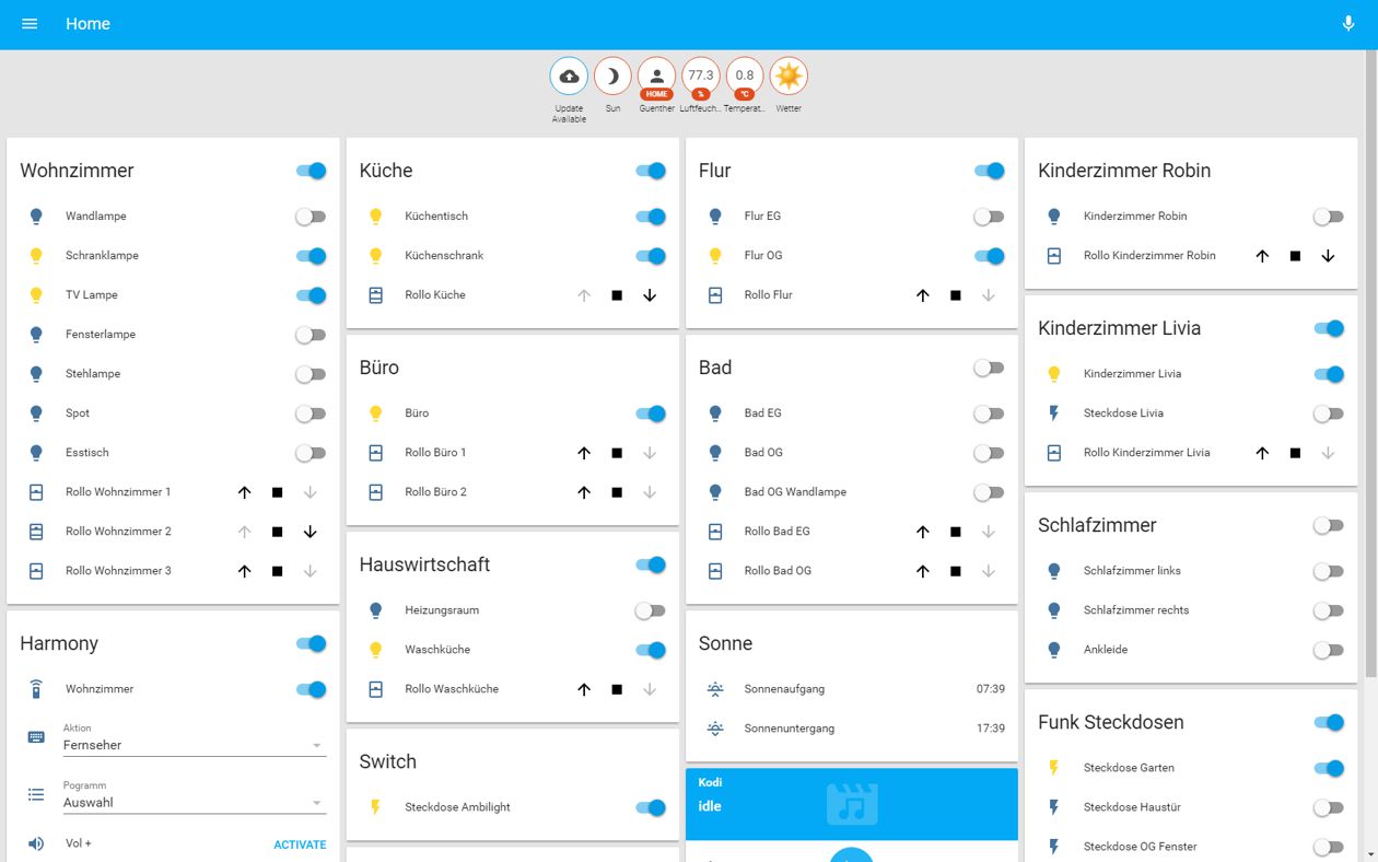

Ich verwende Home Assistant weil unter anderem der neue Sprach Assistent Amazon Echo eingebunden ist.
Das macht schon Spaß das man Sämtliche Lampen und Rollos per Zuruf steuern kann. Selbst Fernsehen und Multimedia lässt sich per Harmony Hub steuern Programm umschalten usw.
Ich habe mal ein Bild von meinem Home Assistant an gehangen.
Alle Lampen und Rollo werden von E2000+ Modulen gesteuert.
Gruß Günther
