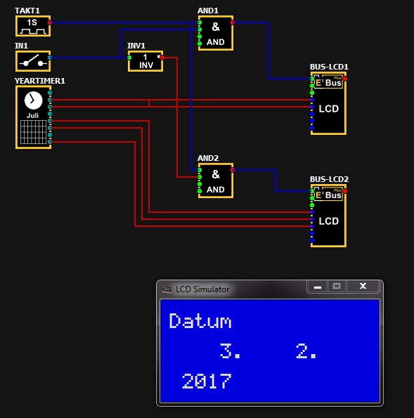

ich möchte einen Wecker mit dem o.g. Modul realisieren.
Im Weckergehäuse wäre dann das LCD Modul, Lautsprecherverstärker einschl. Lautsprecher, 2-4 Taster...
Tastereingänge über gemeinsame Doppelader der Busleitung zum entfernten Multi 22.
Die Logik hat leider schon jetzt einiges an Funktionen, wie groß ist die max. Anzahl der Bausteine?

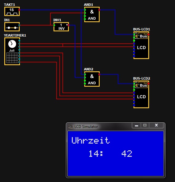

Was ich bisher gemerkt habe, übergebe ich die Uhrzeit vom Yeartime an das Modul, Format $1:$2, erscheinen vor den Minuten immer einige Leerzeichen da ein vierstelliger Analogwert erwartet wird." 13: 2"
Wie kann man da abhilfe schaffen?
