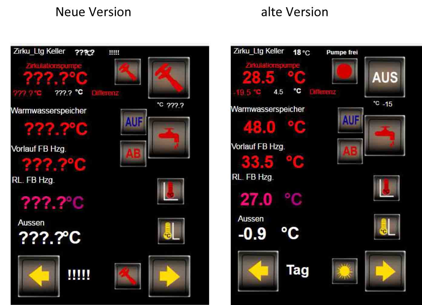

Probleme mit der GUI Oberfläche, ich verwende neuste Version 3.01c.
Was ist Unterschied zwischen GUI Oberfläche alte Version, ich kann nur die alte Version verwenden,
bei der anderen kommt es zu Fehlern.
Des Weiteren lässt sich das Dropout Menü logik nicht anwählen, es öffnet sich nicht es erscheint in der Adressleiste nur zusätzlich eine Raute hinten dran (#) IP192.168.x.x/admin.html?action=overview#
Ich habe mehrer Browser verwendet, Betriebssystem ist Win 10 Home 64bit
Gruß Elektroon

fillip13 (Betatester)
@Elekroon: Du meinst wahrscheinlich das bei dem Status immer ein "!!!" wie in dem Bild von mir hier steht oder?
Das problem habe/hatte ich auch. Habe gerade herausgefunden woran das liegt. Wenn ich von extern die Seite aufrufe kommt das, intern nicht. Hintergrund ist (vermutlich) da bei der neuen Version die Ports geändert wurde und nun scheinbar nicht mehr nur der Port 80 für die WEBOF reicht...
EDIT: Du musst zusätzlich den Port 889 Freigeben...

Elektroon
Hallo fillip13,
vielen Dank für Deine Antwort,
du könntest recht haben bei mir sieht es ähnlich aus.ich habe mal ein Bild angehangen.
Bei Dir hat es mit der Port Freischaltung funktioniert?
Werde ich auch mal probieren.
Gruß Elektroon
