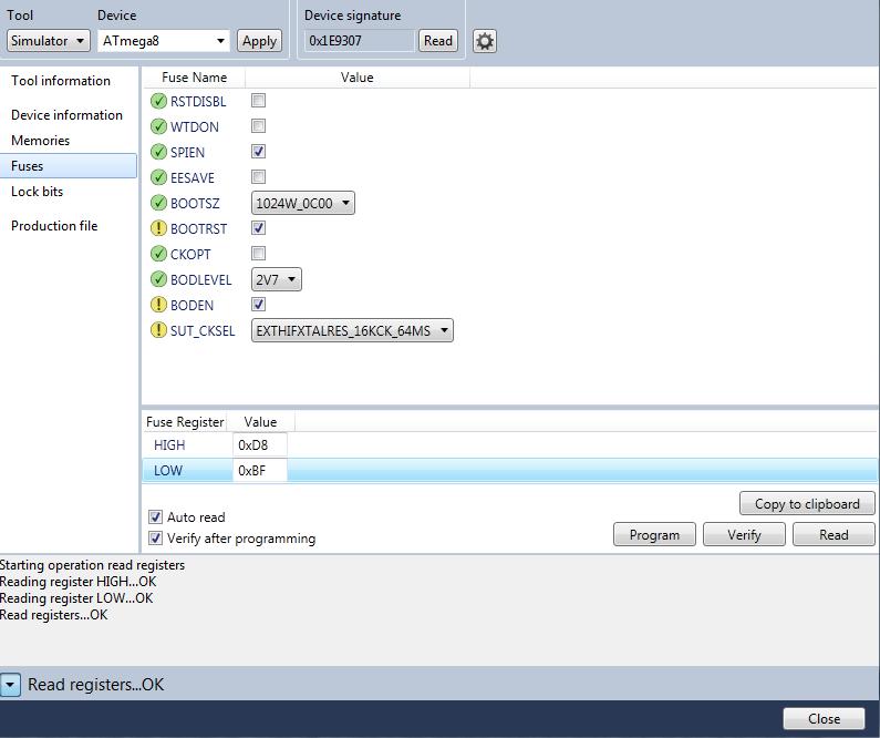

Hallo Anaconda3008,
habe leider wenig Zeit zum Antworten.
In deinem Bild steht ja der STK500 Programmer drin,
der funktioniert doch auch mit dem kostenlosen AVR Studio 6. Ich benutze das AVR Studio 4, 6 und 7 auf meinen Rechnern. Mit dem Studio 6 hab ich mal die Bits eingestellt und dir ein Bild für Mega8 und Mega644 gemacht.
Du könntest dir mit dem Studio 6 ja auch nur die Fusebits setzen wenn du damit sonst nicht zurecht kommst oder dir von jemandem einen Mega flashen lassen und dann die Megas mit deiner Software auslesen. Dann könntest du dir in deiner Software die Bits ja ansehen.

Sorry,
im Text ist das Bild für Mega8 doppelt, im Anhang ist aber das richtige für 644.
