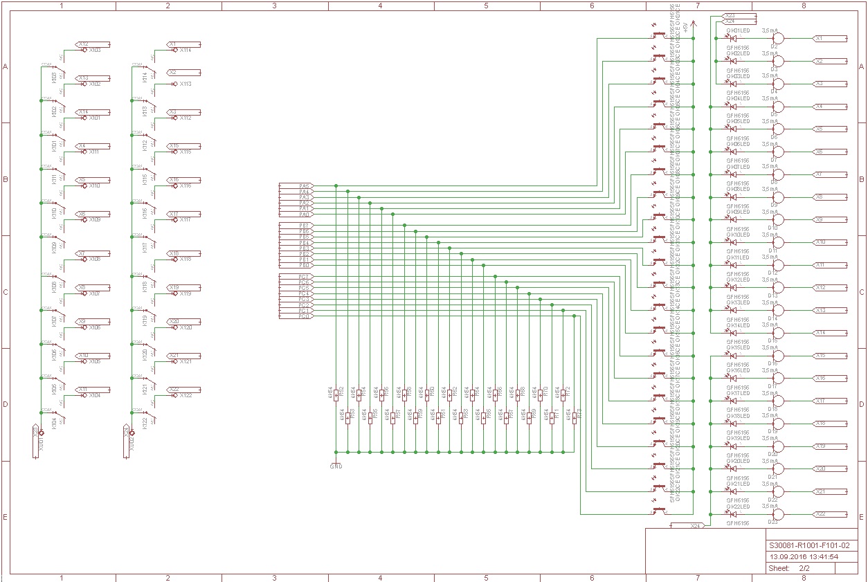

ich habe das IO 22fach ein wenig für meine Zwecke angepasst.
Ich habe eine Leiterplatte entworfen, die je nach Bestückung 22 In oder 11 IN & 11 Out oder 22 Out besitzt.
Das einzige ist, das die Eingänge "verkehrt herum" sind. Also bei "1" am Eingang sagt das Modul "0".
Läßt sich das ändern?
Anbei Bilder des Moduls.
Grüße
Anaconda (Martin)

In der Logik lassen sich die Eingänge invertieren. Oder was ist genau dein Problem. Habe ich was falsch verstanden?
Gruß Günther

Hallo Anaconda3008,
wenn ich das Problem richtig verstanden habe, dann zeigt die Logik eine"0" wenn am Optokolpplereingang Spannung anliegt.
Eine Möglichkeit ist die Lösung von guennikaase. Eine andere Möglichkeit ist das Eingangssignal des Atmegas zu invertieren. Dies kannst du erreichen, wenn der Optokopplerausgang den Eingang des Atmegas statt gegen 5V gegen 0V schaltet.
Gruß nodare

umbau der Hardware würde einiges bedeuten, da auch die LEDs für In und Output angepasster werden müßten.
Das Problem ist, das ich ja die Eingänge "im Modul" habe und das Ausgangssignal ist damit "verdreht". Im mom hab ich einfach Inverter am Ausgang.
Läßt sich das auch anders realiesieren?
