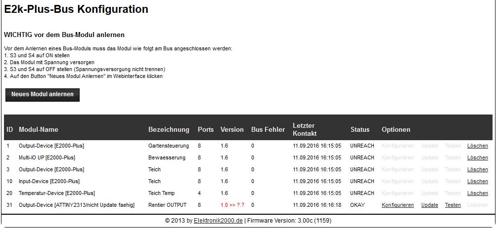

hatte heute mehrmals meine Logik angepasst und hochgeladen, nun sind alles BUS Module (alte Modul ist auch nicht ansteuerbar) nicht mehr erreichbar, was kann da passiert sein?
Anbei die Übersicht...

Hallo Leute, dringendes Problem,
hatte heute mehrmals meine Logik angepasst und hochgeladen, nun sind alles BUS Module (alte Modul ist auch nicht ansteuerbar) nicht mehr erreichbar, was kann da passiert sein? Anbei die Übersicht... ![]() |

Muss wohl an der Logik liegen, wenn ich das ganze ohne Logik starte, kann ich die Module testen, sie schalten auch.
Aber was kann den in der Logik falsch sein, das es das komplette BUS System lahm legt? |

ID doppelt oder falsch vergeben?

Halle ein Modul drinnen welches die ID 0 hatte, da es noch nicht im BUS angeschlossen ist, hab das erst einmal raus genommen...
