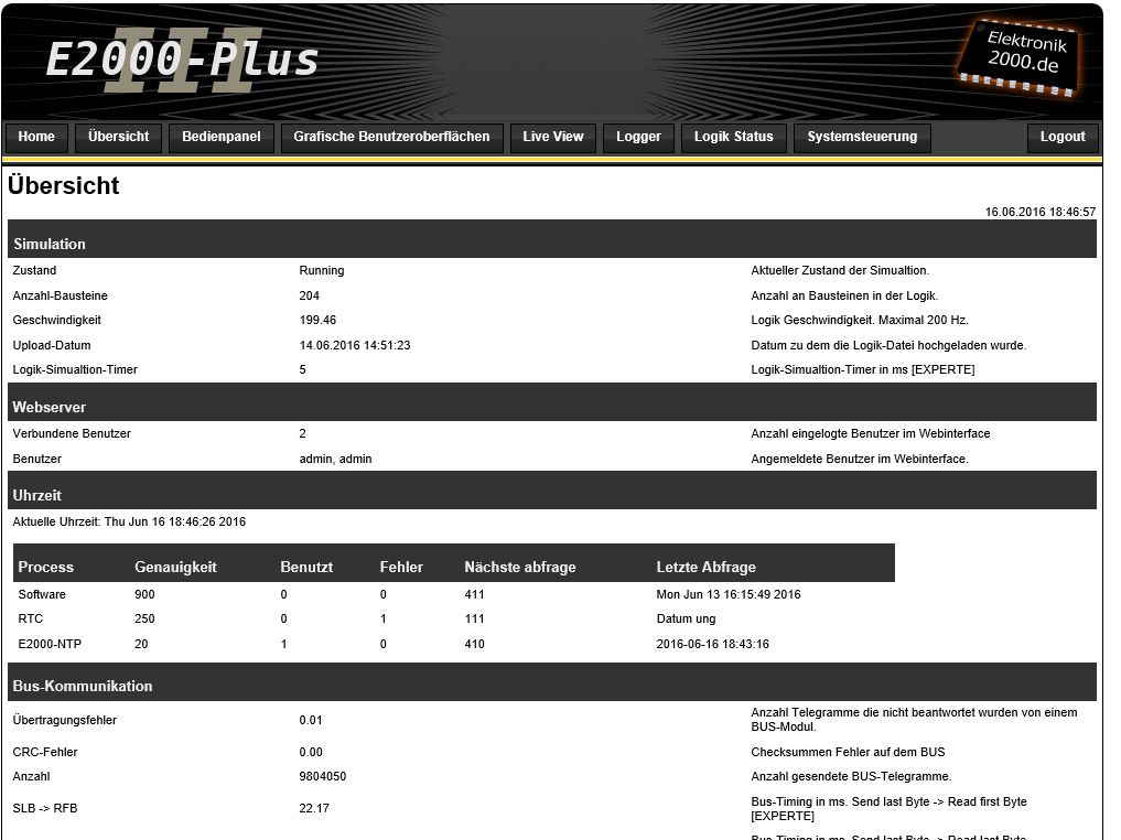

Bei meinem "Testaufbau" war die lange 30 Meter strecke noch nicht dran. Hintergrund ist dieser, ich habe dort ein ISTY Liegen 4x 0,8 mm², leider funktionieren davon (warum auch immer) nur zwei Leitungen. Aber ich habe dort noch ein 5 x 2,5mm² Kabel liegen, wovon zwei ungenutzt wären.
Ich könnte natürlich jetzt auch den BUS über das 2,5mm² Kabel senden, die 12V über das ISTY oder ein zweites Netzteil nehmen und das ISTY einfach als gemeinsame masse.
Aber bevor ich mir darüber gedanken mache, muss ich erst einmal die BUS Probleme in den Griff bekommen...
EDIT: Ich glaube den Fehler gefunden zu haben, bin aber leider aktuell nicht vor ort, konnte nur die neue Logik hochladen und die Phänomene Virtuell testet. Ich hatte ausversehen anstatt des MultiIOs in der Logik noch ein Out Modul sitzten.
Ich melde mich wenn ich vor Ort war und es testen konnte
