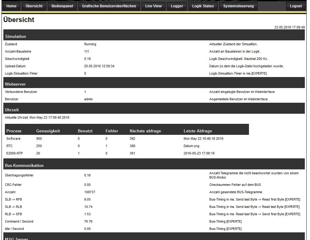

Bei einer Schaltung habe ich Probleme mit der Logik-Geschwindigkeit.
Nach dem Neustart des Raspi arbeitet die Logik mit 111 Bausteinen und 6 Busmodulen einwandfrei.
Die Frequenz steht auf 115Hz und der Logik-Simulations-Timer auf 9.
Soweit so gut aber im Laufe von 10 bis 20 Minuten geht die Verarbeitungsgeschwindigkeit
bis unter 1Hz zurück und der Logik-Simulations-Timer ist auf 0.
Die Logik ist nicht mehr funktionsfähig.
Nach einem Neustart des Systems wiederholt sich das Spiel von vorne.
Ein zweiter Raspi im gleichen Netz am gleichen Switch arbeitet einwandfrei.
Wer kann da weiterhelfen?
