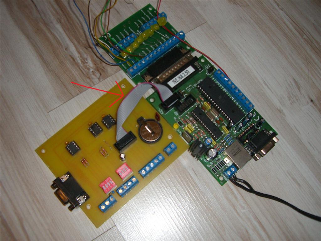

Wir haben das ADD-Board nocheinmal neu gestaltet weil die Versionen V1.0 - V1.2 Mechanich nicht wirklich gut waren.
Die Versionen V1.2 und V1.3 sind 100% kompatible.
Beschreibung:
Alle Original Anschlüsse des Pollin NET-IOs bleiben erhalten.
MAX232 : Dieses Bauteil entfällt und wird gegen einen IC-Adapter getauscht.
MAX485 : Dieser Chip stellt uns den RS485Bus an den drei Klemmen zur Verfügung.
Realtime Clock: Dieser Chip sorgt dafür, dass unser NET-IO Board nun das Datum und die Uhrzeit ohne Internet beherrscht.
Batterie: Die Batterie sorgt dafür, dass unser Board bei Stromausfall oder Ausziehen des Netzteils nicht das Datum und die Uhrzeit verliert.
Desweitern ist unser Board damit in der lange auch ohne Internet Zeitsteuerungen zu übernehmen.
I2C: Diese Schnittstelle dient zum lokalen Ansteuern von Komponenten wie Displays, Tastenfelder und Temperatursensoren, eigentlich alles was man sich so vorstellen kann.
Eprom: Dieser Chip erweitert den Speicher für unser NET-IO. Damit verschaffen wir unserem Modul den nötigen Speicher, um selbstständig laufen zu können (ohne PC) .Damit haben wir auch ausreichend Speicherkapazität für unseren Webserver. Dieser Speicher addiert sich zum Atmel Speicher und sollte ausreichend sein, für alle Aufgaben die kommen.
Control IO: Diese Anschlüsse sind für Status LEDs und für spätere Erweiterungen.

Anschluss an das Pollin NET-IO Board:
Montiert unterm NET-IO Board:
E²Bus und I²C Anschlussbeispiel:
