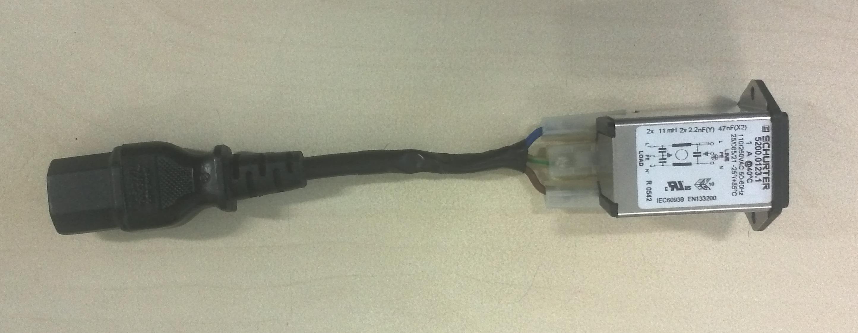

Hier mein Prototyp
Vorsicht 230 Volt nicht nachbauen !

Zitat von thermik2000: Vorsicht 230 Volt nicht nachbauen ! Ja genau von sowas rede ich! Aber es geht auch etwas einfacher! Einfach ein Eisenring genommen und mit der zuleitung (in meinem fall die 9V AC leitung) ein paar mal umwickelt. Es sind ja auch immerhin nich alle Elektrofachkräfte wie wir! |
