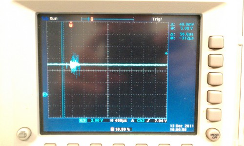

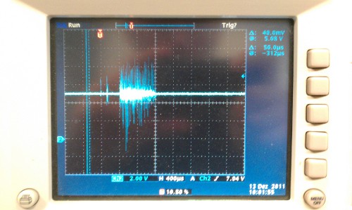

ich bin mal many111 Lösung nach gegangen:
Zitat von many111:
Hatte das Problem auch mal, bei mir hat es geholfen ein neues Netzteil zu nehmen,da unter belastung aller Komponenten bei mir die Spannung etwas schwankte und das Netio dann abschmierte.
Seit dem ich das Netzteil gewechselt habe ist es seit wochen schon stabil.
Im ersten Schritt habe ich mir ein 5V-Schaltnetzteil genommen.
Input: 100-240V AC 50/60Hz, 0,8A
Output: +5V DC 2A
Dieses habe ich an ein NET-IO angeschlossen. In die Steckdose daneben habe ich einen Lüfter ein-/ausgeschaltet. Dabei war folgendes auf der 5V-Leitung zu sehen:
Diese Störungen können natürlich (es sind 2-3V) schonmal zu Problemen führen. Besonders der Netzwerk-Baustein scheint mir sehr empfindlich was die Spannungsversorgung angeht.
Im zweiten Schritt habe ich das ganze mit 9V und 12V probiert (jetzt mit 8705) und es kam zum gleichen Ergebnis vor dem 7805er. Hinter dem 7805er waren die spitzen schon kleiner. Bei dem 9V Netzteil aber immer noch recht hoch (1,5V - 2V). Daher vielleicht auch die Probleme die trollo52 beschrieben hat:
Zitat von trollo52:
Eingangsspannung ist 12 Volt, bei 9 Volt hatte ich größere Probleme.
Danach habe ich nochmal das 5V Netzteil genommen und einen 2200 uF Kondensator paralell zur versorgungsspannung gehangen. Danach waren die Spitzen etwas abgeschwächt.
Also die normalen Schaltnetzteile sind jetzt nicht so geeignet ^.^
Vielleicht hat ja noch jemand eine Idee was man da machen könnte.
