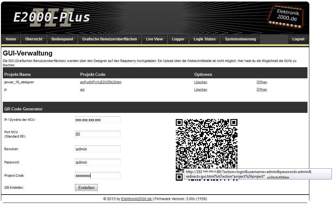

Wenn man jetzt die Projektnamen vergleicht, zusammen mit dem Projektcode, wird deutlich, warum
der Namen nur ganz klein ausfallen sollte.
Beide Codes habe ich um 2 Zeichen beraubt, der unter war 4 Stellen lang = amxx
Bei QR-Code Generator füllt ihr zunächst die Felder aus.
Das Feld bei Projekt-Code braucht ihr nicht auszufüllen, einfach eine Etage obendrüber auf den
Projektcode klicken, bei mir war das in diesem Fall auf "amxx"
Habt ihr die Felder ausgefüllt, klickt ihr auf Erstellen.
Jetzt sucht ihr den Knopf, "Druck, S-ABF" auf eurer Tastatur.
Dieser Knopf macht einen Screenshot vom Desktop, der wird gleich darauf gebraucht.
Nun den Mauszeiger über diesen QR-Code führen, und das Fenster mit dem Riiiiisencode wird sichtbar.
Wenn er sichtbar ist, kurz auf die "Druck, S-Abf" Taste drücken und schon habt ihr ein Screenshot
in der Zwischenablage.
Das erleichtert das abschreiben des "Codes"
Paint öffnen, Rechtsklick, einfügen, Screenshot ist wieder da.
Als nächstes..... Oben gewünschter Projektname, in der Zeile nach rechts und auf "Öffnen" klicken.

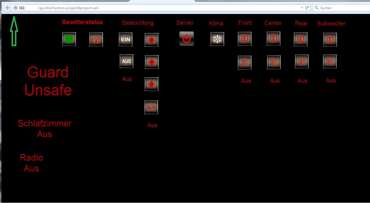

Es erscheint die Bedinoberfläsche des Designers.
Wo der grüme Pfeil ist, denen kleinen Globus via Drag-n-drop auf den Desktop ziehen.

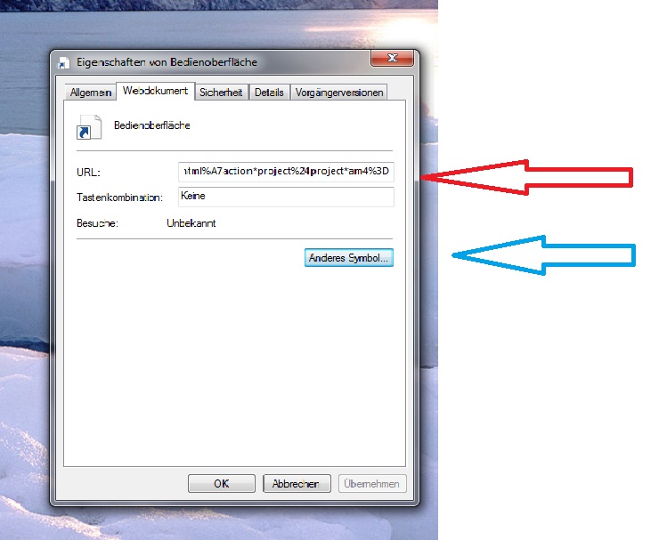

Auf dieses Icon einen Rechtsklick, ganz runter und "Eigenschaften" anklicken.
Es kommt dieses Bild hier:
Die Zeile an dem Rotem Pfeil löschen, und den Code eingeben, den ihr mit der Maus auf dem Qr-Code
sichtbar gemacht habt.
Groß und Kleinschreibung sowie Zahlen und Sonderzeichen genauso wie in dem Codefenster eingeben.
Muss alles genau stimmen !!!!!!
Danach > Übernehmen > Ok und fertig.

Wenn ihr alles richtig gemacht habt, kommt ihr nach einem Doppelklick auf :
auf diese eure Seite.....
