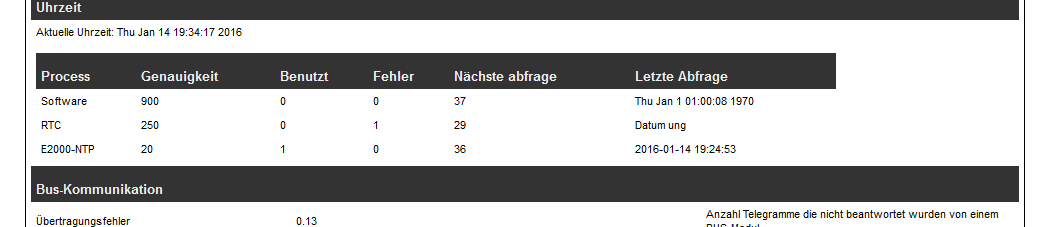

Mal eine Frage ob dies Normal ist
Warum steht bei RTC immer Datum ung ?

Hallo in die Runde,
ich habe das gleiche Problem ? Hat sich da schon etwas getan ![]() MfG Michael |

das ist zur Zeit normal und wird mit dem nächsten Update wieder richtig angezeigt. _________________________ Elektronik2000.de | Software-Entwickler |

Okay danke, warte dann auf das nächste Update

ich hab mal eine Frage zum E2000- NTP Server. Auf der Webseite meines Raspi steht beim Starten bei benutzt eine „1“. Manchmal nach Stunden oder auch Tagen steht da eine „0“ und bei Fehler eine „1“. Ich nehme an, dass die Verbindung zum NTP- Server unterbrochen war. Dieser Zustand bleibt aber dauerhaft. Heisst das, dass die Verbindung nicht mehr hergestellt wird, oder aber, sie wird wieder hergestellt und die „1“ bleibt bei Fehler stehen? Gruß Joba |
