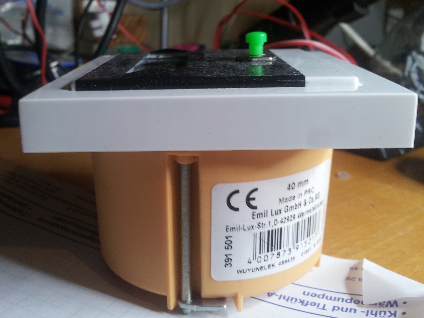

im Anhang hier mal meine Logik für das LCD Display.

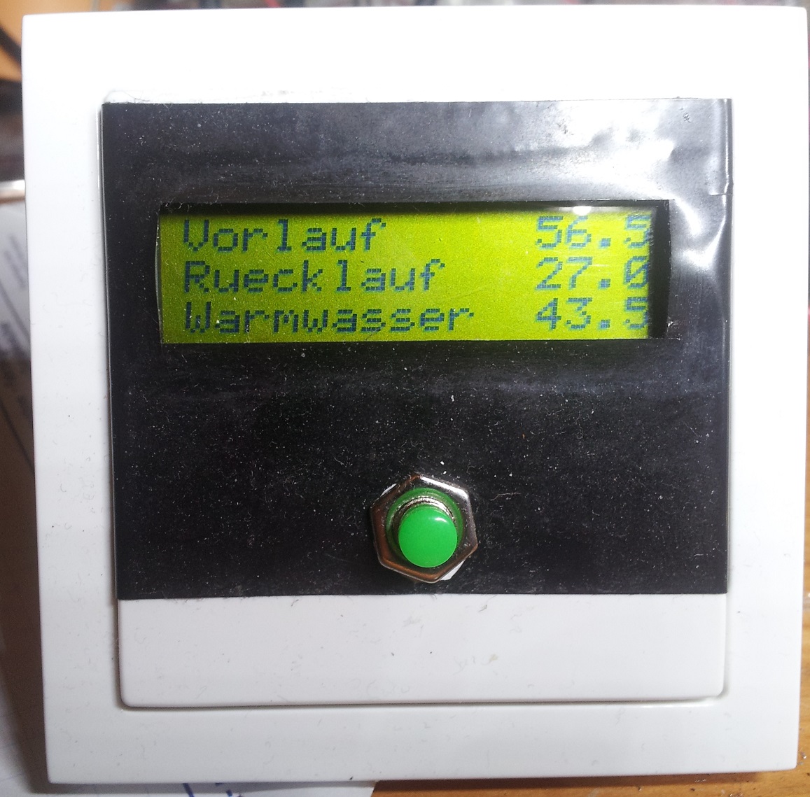

Man kann jetzt mit einem Software oder dem linken Hardwaretaster die Display Refreshzeit auswählen.
Man tastet einfach durch und bekommt dann 2, 5 und 10 Sekunden angezeigt oder bei aus bleibt der letzte Wert einfach stehen.
Mit der mittleren Taste und auch per Software wird die Hintergrundbeleuchtung ein und ausgeschaltet.
Die Sekundenwerte werden auch in der Grafischen Oberfläche am Handy angezeigt.
Es werden jetzt 9 Seiten im Wechsel gezeigt.

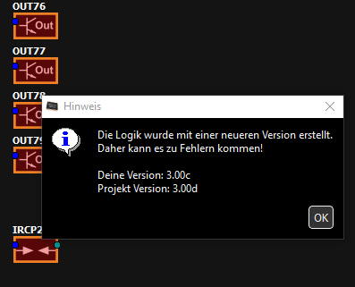

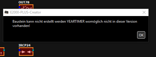

Die Modulüberwachung habe ich auch mal drin gelassen, leider kommt das erst in einer neueren Creator Version. Das hier ist noch ein Testlauf. Wenn also bei mir ein Modul 10 Sekunden nicht antwortet beginnt das Display über den Alarmeingang im Sekundentakt hell zu blinken.
