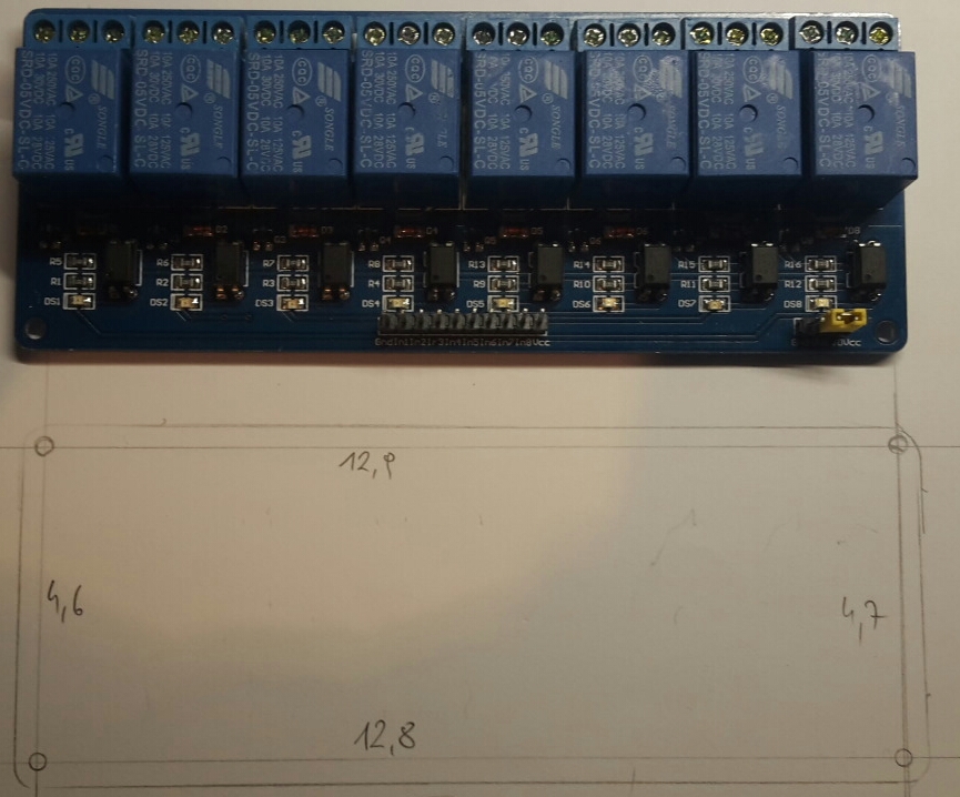

ich würde gerne schon mal meine Montageplatte bohren und brächte dafür das Lochbild zu dem Artikel.

hallo sultanmichel,
ich habe die relaiskarte mal abgezeichnet und vermessen, meine ist wohl etwas schief geraten, musst wohl etwas groszügiger bohren!
lg ingmb

Hi ingmb,
super, vielen Dank!
