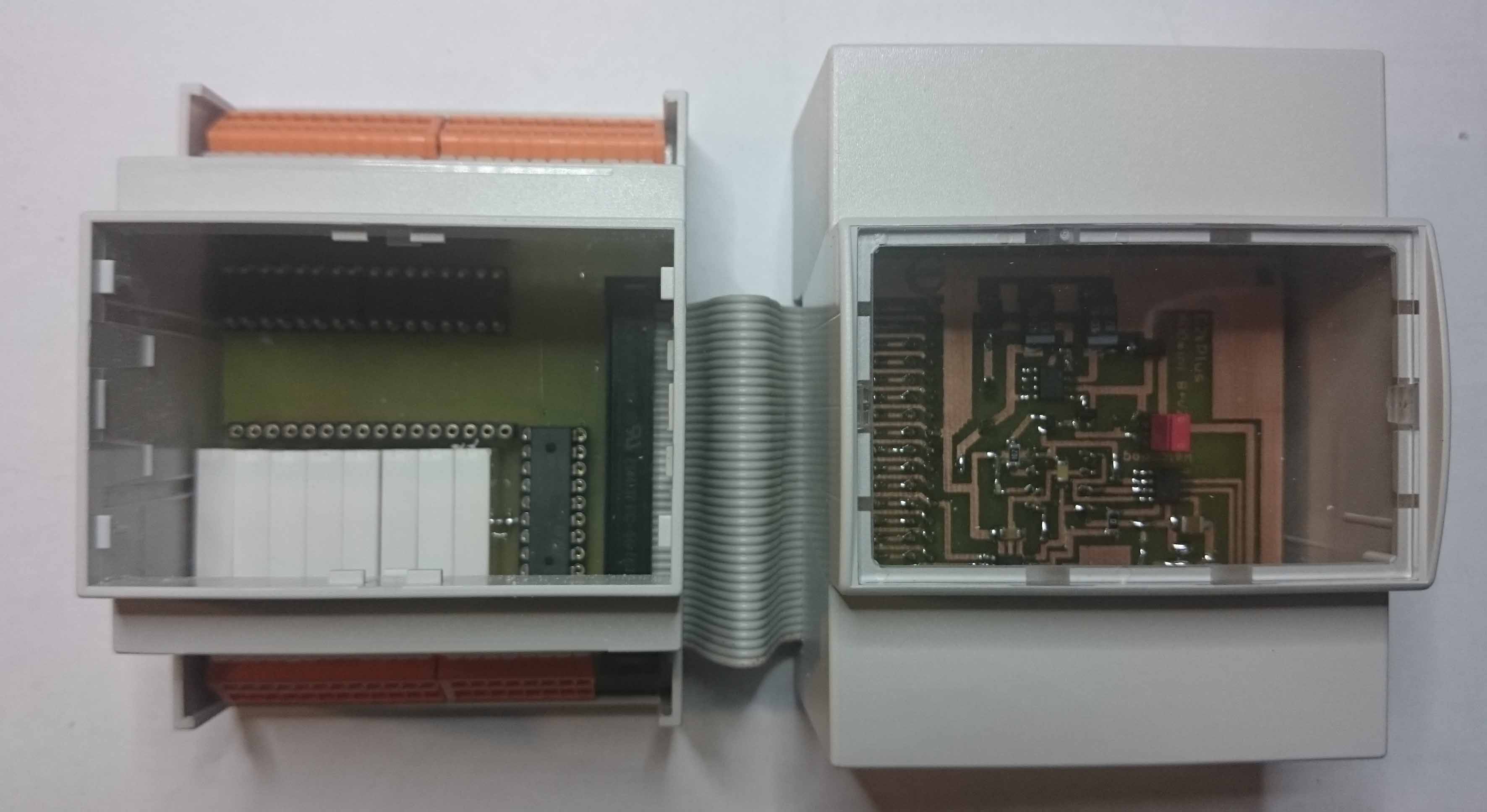

Hallo Gemeinde
Habe mich mal an eine Variante des GPIO Boards versucht. Nach einigen Überlegungen und versuchen habe ich mich für eine Verbindung über ein 40 Pol. Flachbandkabel entschieden. (IDE Kabel PC) Damit können alle GPIO Ports vom Raspberry B+ und durch auftrennen der ersten 10 Leitungen auch das ADD benutzt werden.
Als Gehäuse nehme ich ein CB HUTKIT 4 von Reichelt (71mm breit) Da Passen natürlich keine 42 Schraubklemmen rein also Wagoklemmen 233 mit Raster 2,54. Ohne es auf die Spitze zu treiben fand ich Platz für 8 Slim Relais (30V/5ADC) , 8 Optokoppler Eingänge, und 5 Digital In gegen Masse. Ohne SMD Geht das aber nicht.
Led Anzeige für Optokoppler und Relais sind bereits über eine zweite Platine vorgesehen (Stapelleisten)
Abweichend von der Belegung am Raspberry sind nur die 12V auf Pin 1,3
Mein Mini ADD ist natürlich auch angepasst aber vor der Praktischen Erprobung steht das Warten auf Bauteile.
Werde natürlich berichten ob die Theorie und Praxis zusammen passt.
Allen ein schönes Rest WE
Falko

Hallo Gemeinde
Geht alles. Der Raspberry will aber ein Reset nach den Einstellungen in der Systemsteuerung!
Jetzt fehlt nur noch die LED Anzeigen und die Beschriftung.
Einen Schönen Sonntag
Falko
ADD Minni V3.jpg (114,3 KB)
Gefällt mir gut.
Kriegst den Raspi nicht mehr huckepack auf die gipo Platine, vlt Gehäuse ne nummer breiter ??
Hallo huggy
Würde gehen, aber wer feilt die ganzen Aussparungen für den Raspberry rein.
Vieleicht so eins link, aber da fehlen die Öffnungen für die Klemmen.
Gruss
Falko
Brauchst doch nur Netzwerk .
Ich bevorzuge den Zugriff auf USB,SD Karte,Netzwerk und Video ohne das Gehäuse öffnen zu müssen.
Gruss
Falko
Das ist ein Argument.
Bissl bepfiffen, das beim Raspi nach allen 4 Seiten was weggeht, wär erheblich leichter, wenn alle anschlüsse an einer Seite wären....

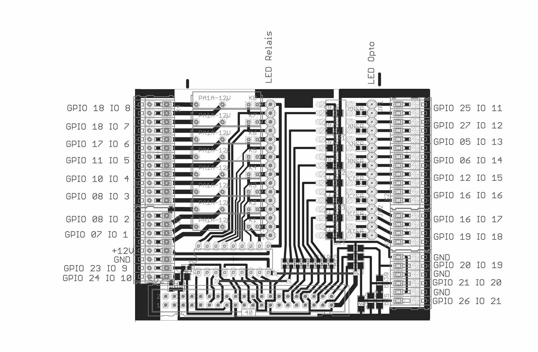

Hallo Gemeinde
Habe das Layout noch einmal Überarbeitet.
Leider ist mir die Übersicht der Zuordnung GPIO zu I/O Port entgangen.
So ist die Zuordnung in der Logik deutlich einfacher.
Gruss
Falko
