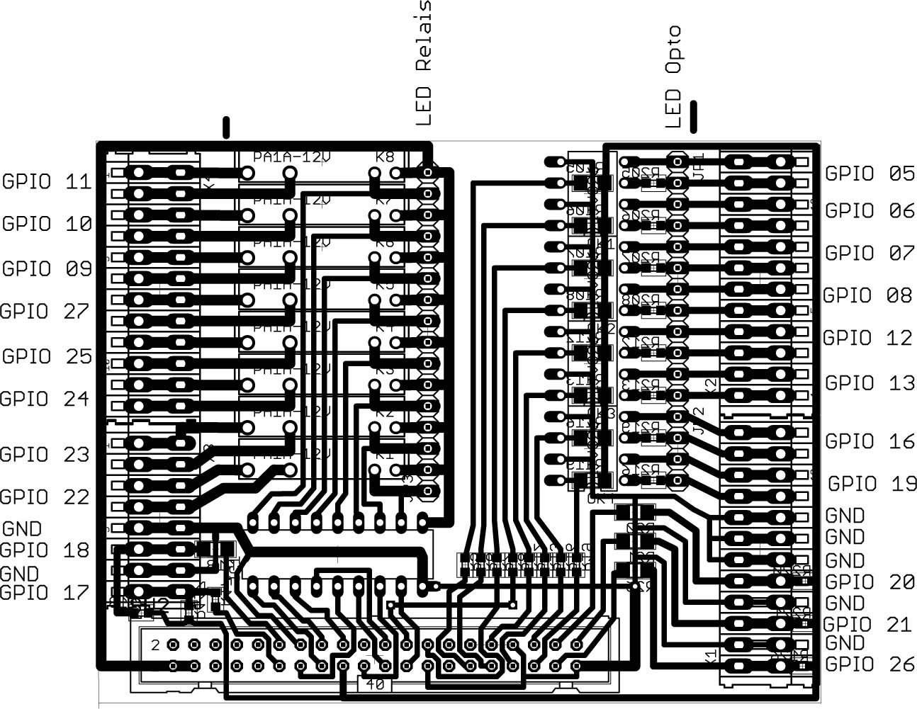

Habe mich mal an eine Variante des GPIO Boards versucht. Nach einigen Überlegungen und versuchen habe ich mich für eine Verbindung über ein 40 Pol. Flachbandkabel entschieden. (IDE Kabel PC) Damit können alle GPIO Ports vom Raspberry B+ und durch auftrennen der ersten 10 Leitungen auch das ADD benutzt werden.

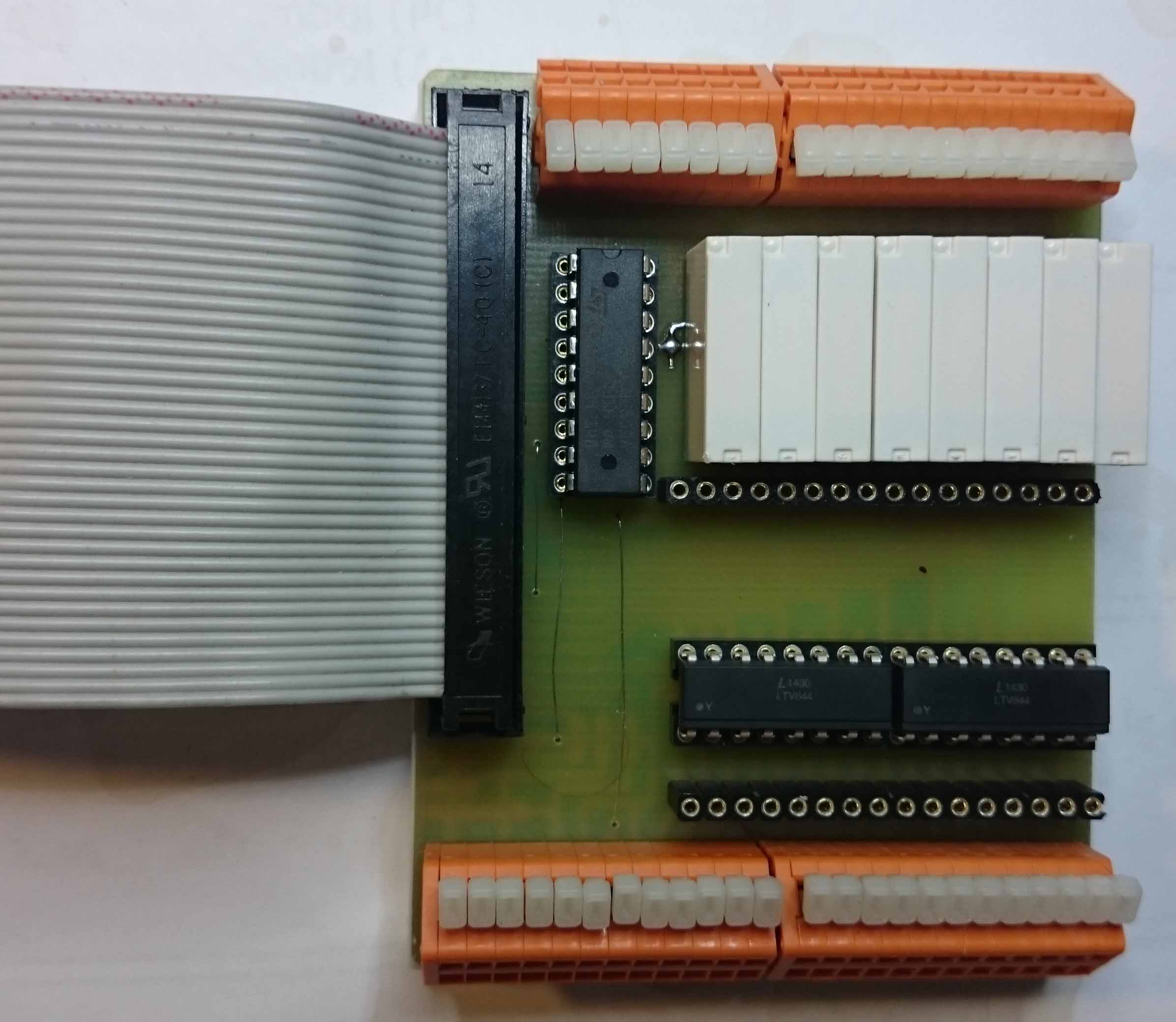

Als Gehäuse nehme ich ein CB HUTKIT 4 von Reichelt (71mm breit) Da Passen natürlich keine 42 Schraubklemmen rein also Wagoklemmen 233 mit Raster 2,54. Ohne es auf die Spitze zu treiben fand ich Platz für 8 Slim Relais (30V/5ADC) , 8 Optokoppler Eingänge, und 5 Digital In gegen Masse. Ohne SMD Geht das aber nicht.
Led Anzeige für Optokoppler und Relais sind bereits über eine zweite Platine vorgesehen (Stapelleisten)
Abweichend von der Belegung am Raspberry sind nur die 12V auf Pin 1,3

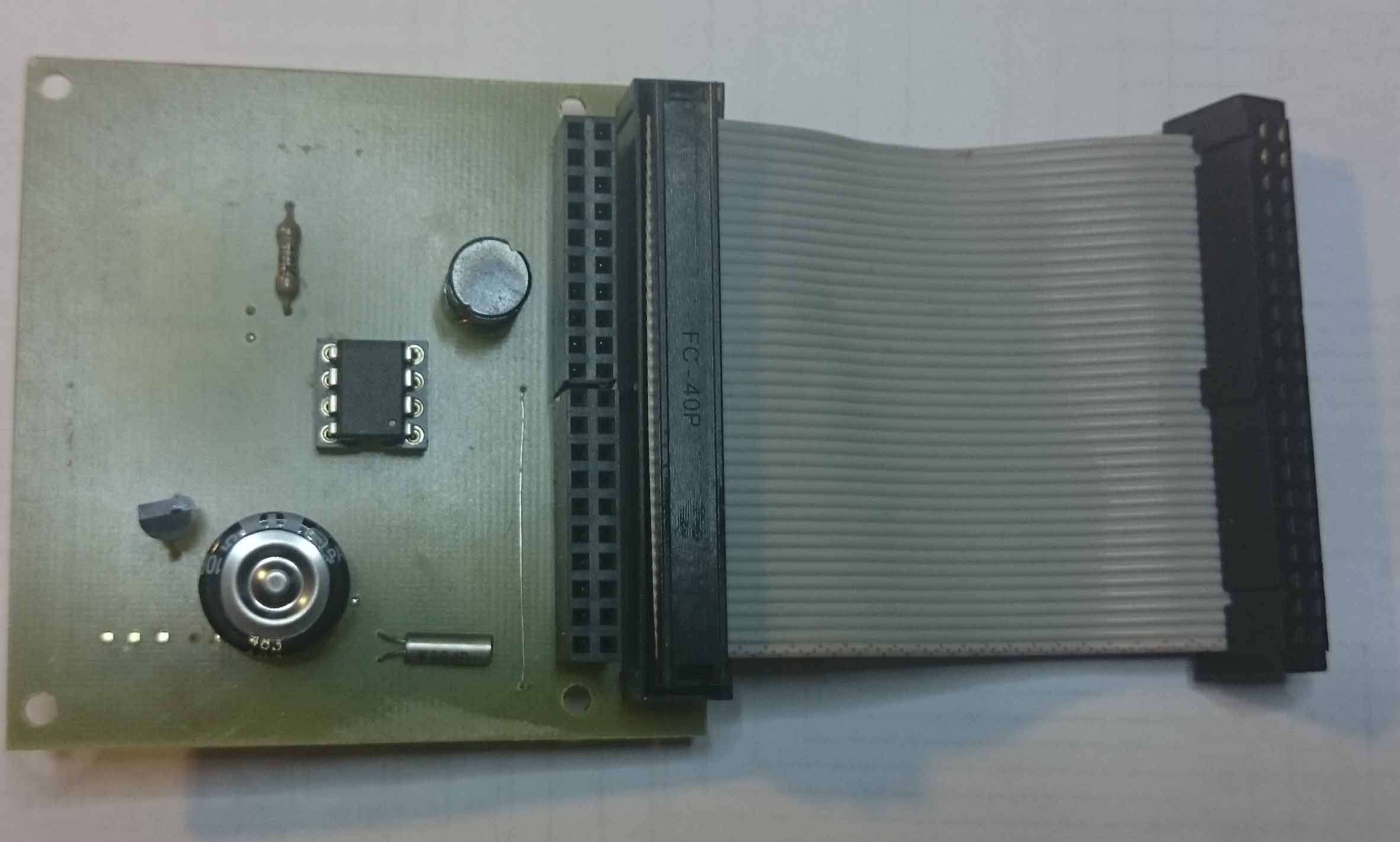

Mein Mini ADD ist natürlich auch angepasst aber vor der Praktischen Erprobung steht das Warten auf Bauteile.
Werde natürlich berichten ob die Theorie und Praxis zusammen passt.
