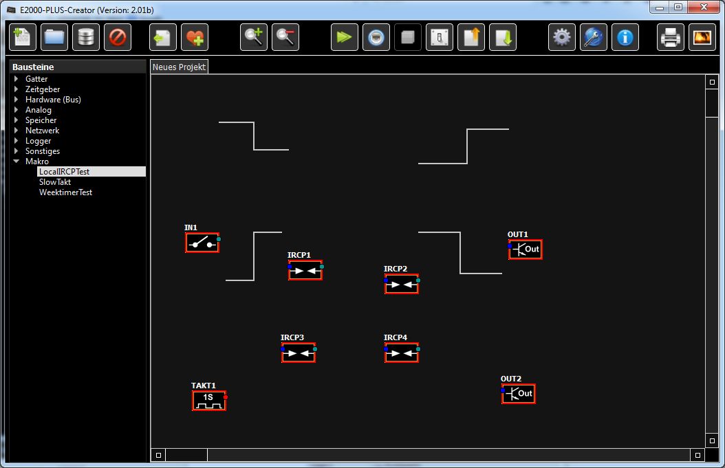

Mir ist aufgefallen das wenn ich Bausteine zusammenfasse und verschiebe die Verbindungen
an Ort und Stelle bleiben.

Moin,
auch wenn ich die Bausteine los lasse bleiben die Verbindungen stehen. Wenn ich dann einen Baustein anklicke dann verbindet sich auch blos dieser eine Stein mit seiner herkömmlichen Verbindung. Wenn man das dann mit allen Bausteinen macht gibt es ein unübersichtliches Durcheinander. [Windows7] |

Chodyas01 hat da schon recht!
Wenn man es mit einem oder zwei Bausteinen macht klappt das recht gut. ![]() Verschiebt man aber mehrere Bausteine oder gar die ganze Logik, dann bleibt ein großes Durcheinander. ![]() (Windows7 Pro 64Bit) Gruß Atmega1284 |

Beiträge: 967 |
ihr habt recht. Da ist etwas schief gelaufen. In unseren letzten Tests ging das noch. Ich werde mich gleich dran setzten und zusehen, dass eine Version online kommt in der das nicht mehr passiert! Gruß Tropby EDIT: Es ist der Hotfix für die Version 2.01c jetzt verfügbar! _________________________ Elektronik2000.de | Software-Entwickler Zuletzt bearbeitet 08.07.2015 - 11:23:43 Uhr von Tropby |
