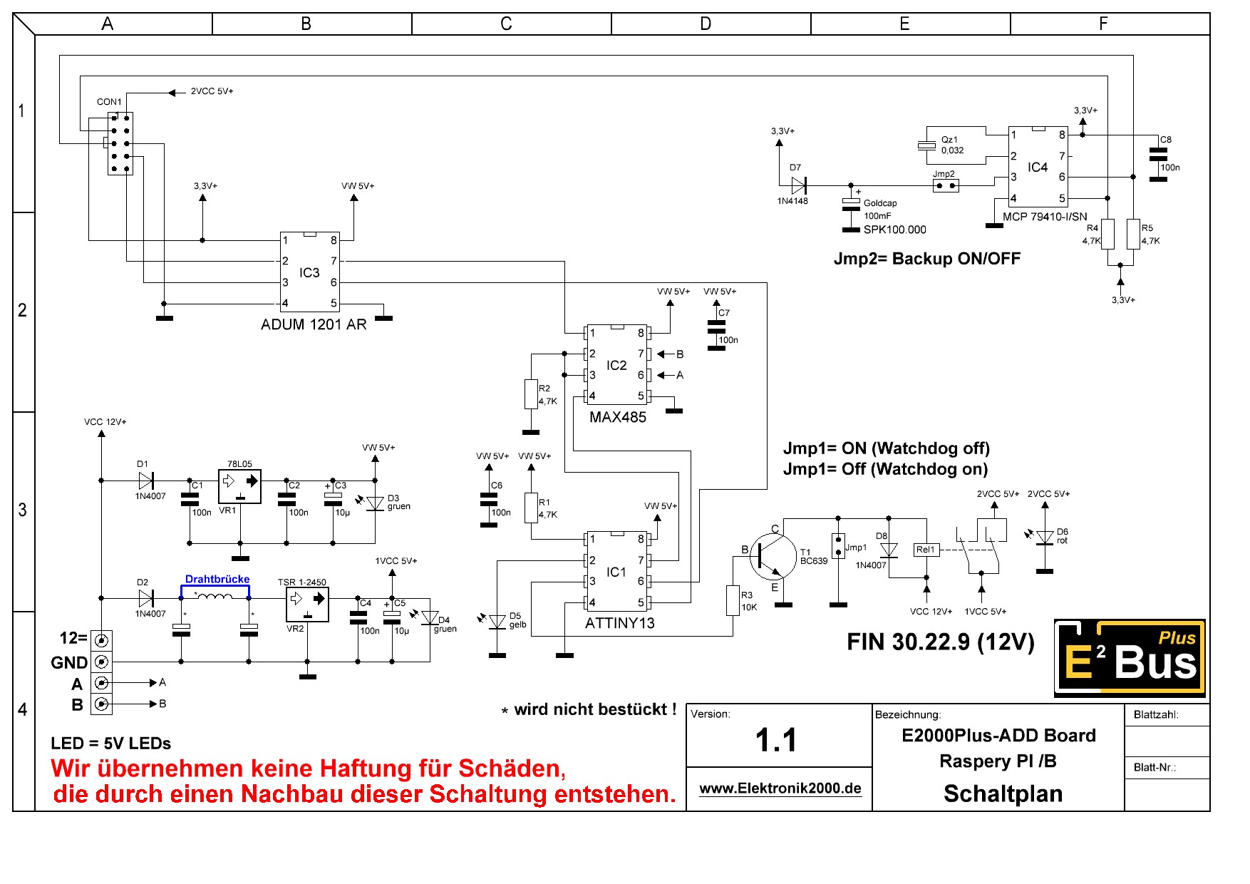

Magican
Hallo Byllyy,
der Watchdog ist laut Doku mit gestecktem Jumper 1 auf dem Add Board deaktiviert
http://www.elektronik2000.de/uploads/e2000plu[...]usadd-schaltplan.jpg
Bei mir haben die Updates problemlos geklappt (1x Raspi B, 2x Raspi B+)

Byllyy
Hallo Tropby, hallo Magican
Danke für die schnelle Hilfe. Ich habe für den Watchdog genau die andere Info aus der Hardwarebeschreibung, werde es aber mal probieren.
Habe jetzt 3 SD Karten mit der gleichen Fehlermeldung. Nach dem Aufspielen der Firmware 2.00 auf die Karte läuft auch Alles prima, nur nach dem Update
auf 2.01 nicht mehr.
Gibt es die 2.01 Firmware auch zum direkten Aufspielen auf die SD Karte?
Werde heute noch mal alles probieren, irgendwo mach ich da wohl einen Fehler.
Bis dahin,
Byllyy
Byllyy ist offline
Byllyy
Hallo zusammen
Habe das Problem mit eurer Hilfe lösen können, System läuft jetzt.
Mein Fehler lag beim Watchdog, der ja beim Update aus sein soll. Hier gibt es unterschiedliche Angaben im Schaltplan und in der Hardwarebeschreibung.
