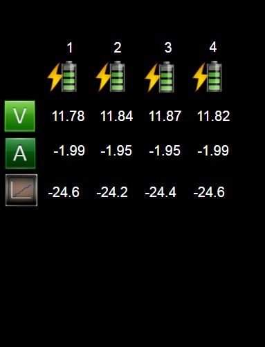

Hier noch einmal der Akkutester bei der Arbeit.

Hier noch einmal der Akkutester bei der Arbeit. _________________________ 2xRaspberry Pi3 mit 23 und 6 Modulen,1xRaspberry Pi2 mit 6 Modulen 1xRaspberry Pi3 zum Testen mit 3 Modulen 1xRaspberry Pi3 mit 2 Multi IO als Akkutester |

Akku Tester
Da hat sich doch ein Rechenfehler eingeschlichen.
Habe mein Labornetzgerät als Akku angeschlossen auf 3A eingestellt und 1h heizen lassen. Im Ergebnis fehlen 6%. Das liegt an der Zeit basis ein Timer mit 60s + 1s Rücksetzen. Der Takt Baustein wird wohl den Rest liefern. Ein Yeartimmer mit einer Schwelle bei 59s löst das Rechenproblem zu 100%. Jetzt stimmt das Ergebnis auf unter 1% Gruß Falko _________________________ 2xRaspberry Pi3 mit 23 und 6 Modulen,1xRaspberry Pi2 mit 6 Modulen 1xRaspberry Pi3 zum Testen mit 3 Modulen 1xRaspberry Pi3 mit 2 Multi IO als Akkutester |
