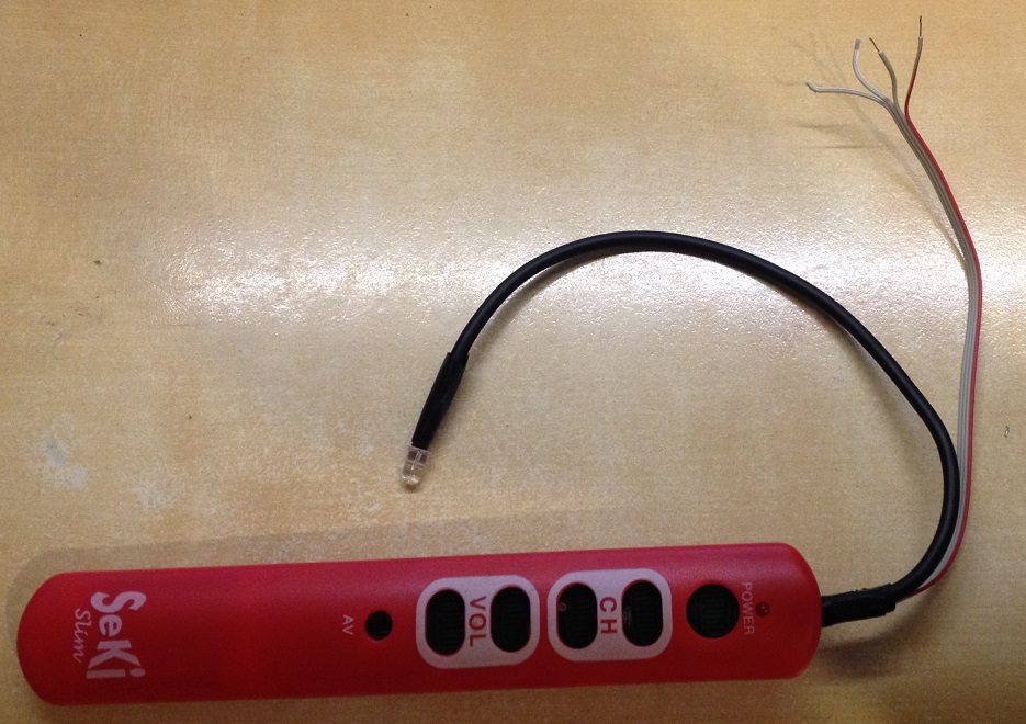

Gibt im Netz "Lernfähige Fernbedienungen" hier eine 6 Kanal von Seki im einsatz.
Wurde bei der Amazone schon für 3 Euro Singgeld gesehen, ich hatte bei Tante "R" n 10er hingelegt.
Los gehts:

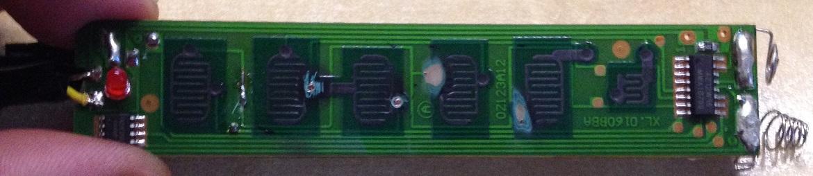

Erst mal das Teil zerlegen, ist nur geclippt.
Hier die meine, die ist schon etwas veroppt, hatte eben mit dem Dremel + Drahtbürste versucht den
Lötlack wegzubürsten, war ein kalter.
IR Sendediode wurde letzten Sommer schon abgesetzt, und der 1 Kanal rausgeführt.

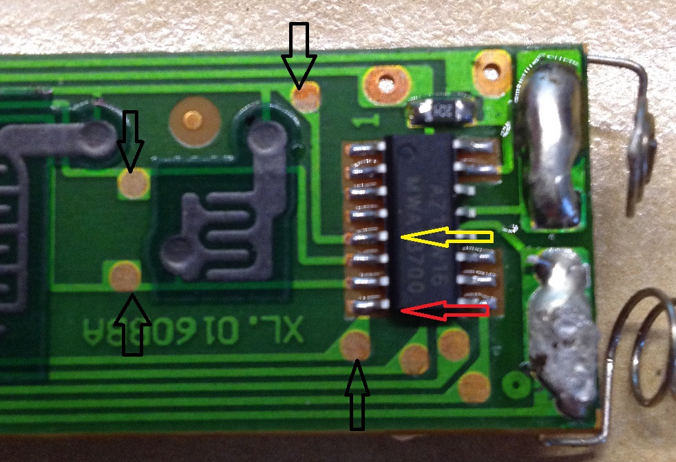

Hatte mir eben die Arbeit gemacht, den Leiterbahnen nachzugehen, und rausbekommen,
wie die "Knöpfe" zu beschalten sind.
Hier sieht man das relevante Teil:
Es müssen 4 Drähte nach draussen, die Aufschlüsselung kommt unten.

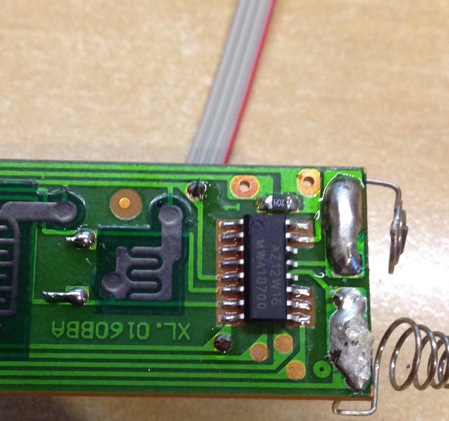

An den 4 Schwarzen Pfeilen hab ich Löcher gebohrt, und n stück Flachbandkabel verbaut.
Der Rote Pfeil > Kabel 1, der Gelbe Pfeil > Kabel 4.
Und ne schöne kalte Lötstelle am - Pol
(Nicht von mir)Reingelötet............

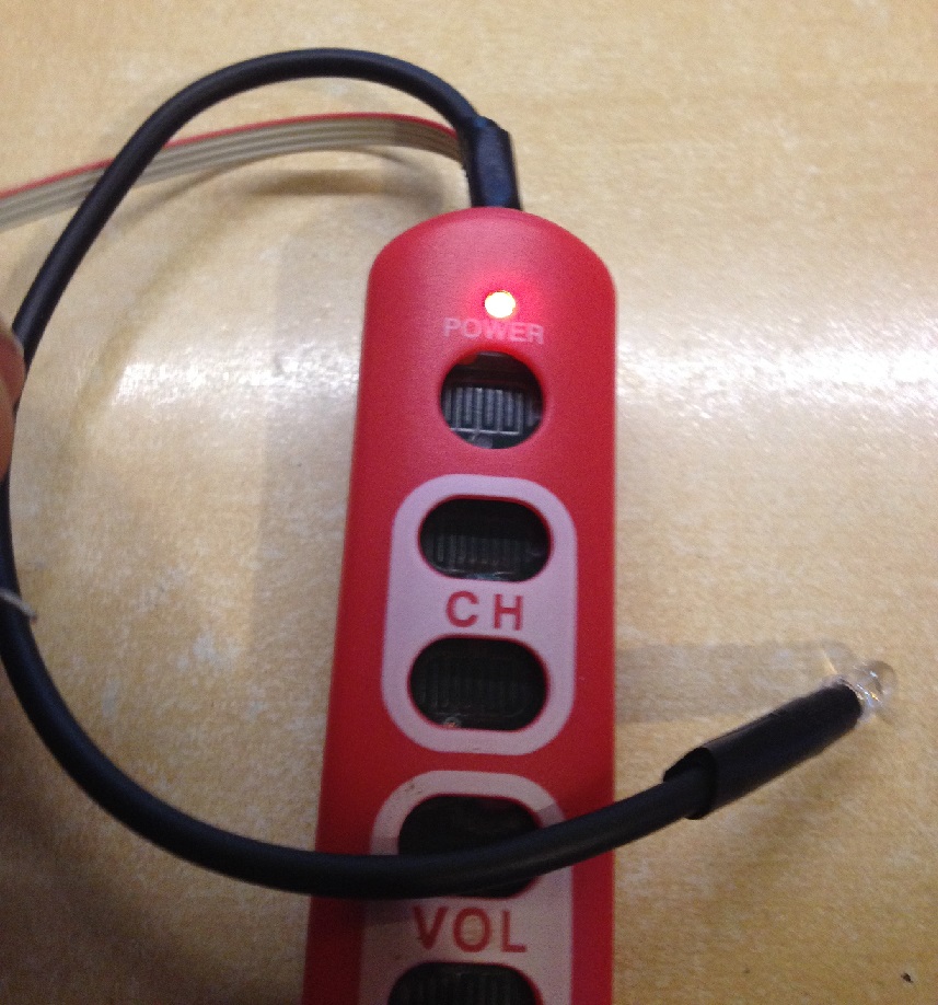

Zugeclippt und Testlauf........
Fertig für weitere Test´s
