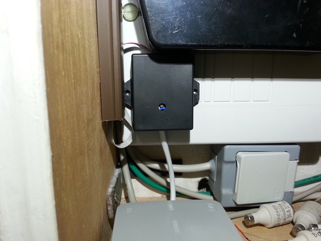

Die Lichtschranke wurde auf eine kleine geätzte Platine gelötet und anschliessend mit doppelseitigem Klebeband auf das Glas geklebt. Das Ausrichten erfordert Ruhe, ist aber kein Problem. Wichtig war mir, das man alle anderen Zahlen auf dem Zähler lesen kann, damit der Herr vom RWE nixs zu meckern hat. Die restliche Elektronik sitzt in einem eigenen Gehäuse.
Angeschlossen hab ich den Ausgang an ein Input A/D Device 4fach.
