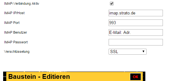

ich habe Probleme mit dem E-Mail Baustein.
Kann mir vielleicht jemand weiterhelfen was ich falsch gemacht habe.
Siehe auch meine Einstellung, die ich der Logik getätigt habe.
Danke im Voraus

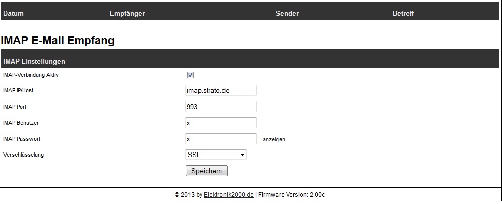

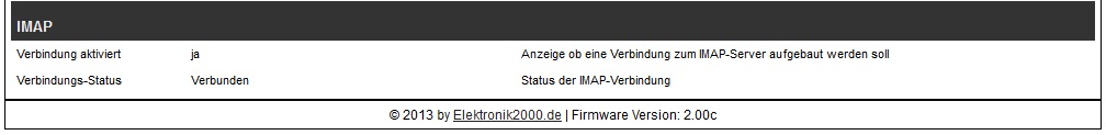

Es gibt in der Systemsteuerung zwei Email Konfigurationen:
1) "Email Versand", hier werden nur Emails im Falle eines High Pegels am Eingang des Bausteins versendet, deswegen wird smtp benötigt 2) "Email Empfang", hier werden eingehende Emails auf bestimmte festgelegte Wörter geprüft und dann ein High Pegel am Ausgang gesetzt. Deswegen braucht man hier imap. Bei mir funktioniert das mit Strato ohne Probleme, siehe Anhang |
