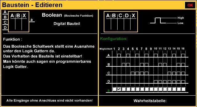

kann mir jemand sagen, was man mit dem Bool- Baustein in der Logik anfangen kann? Man soll das Gatter einstellen
können, aber wie?
Gruß Joba

Bool Baustein in der Logik
kann mir jemand sagen, was man mit dem Bool- Baustein in der Logik anfangen kann? Man soll das Gatter einstellen können, aber wie? Gruß Joba |

Hallo joba,
ich versuche es mal. Die unterste Zeile in der Wahrheitstabelle (a) bedeutet, daß der Ausgang auf High geht, wenn die Bedingungen in der Spalte darüber erfüllt sind. Ich habe mal ein Beispiel eingefügt. Hier würde der Ausgang nur dann auf High gehen, wenn nur Eingang A alleine auf High geschaltet wird. Alle anderen Eingänge müssten Low sein. Würdest du z.B. wollen, daß der Ausgang geschaltet wird, wenn Eingang A und C High sind, dann müsstest du in Spalte 6 ein Häkchen setzen. Du kannst auch mehrere Häkchen setzen. In Spalte 9 hat sich ein Fehler eingeschlichen, dort müsste in Zeile D ein High-Pegel abgebildet sein. Gruß, Mikele _________________________ E2000+ auf Raspberry Pi B; 4 x Multi-IO UP-Module; 1x Input Modul 2fach; 1 x Dimmer-Modul; 1x LCD-Modul (ungetestet) |

Danke Mikele,
ich hab die untere Zeile nicht gesehen und hätte wahrscheinlich noch ein paar Tage rumprobiert. Vielen Dank und viele Grüße, Joba |
