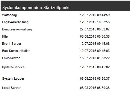

Hallo, wollte nur mal sagen, daß es jetzt mit Ver. 2.01 keine Neustarts mehr gibt. Das System läuft seit dem 12.07. durch :) = Normaler Smile
Nur einzelne Systemkomonenten haben neu gestartet. Ich hab davon aber nichts gemerkt. Alles läuft.

joba104 (Betatester)
ich habe festgestellt, das bei jedem Ändern meiner Logik die Systemkomponenten Memory in
der Logik- Abarbeitung sich erhöht.
Sie war gestern nach ca zehnmaligem Ändern der Logik und überspielen zum Raspi auf einen
Wert von über 80000 angestiegen. Eine halbe Stunde später hatte sich die Logik- Abarbeitung zurückgestzt und wieder auf 40000 eingestellt.
Im Video wurde darauf hingewiesen, daß man bei Werten in Richtung 50000 seine Logik beobachten soll.
Meine Frage: meine Logik ist noch aus den Anfangstagen von E2000 Plus und wurde noch mit dem Designer erstellt und dann von einer Version in die nächste übernommen, vom Creator umgewandelt und im Laufe der Zeit immer wieder angepasst und verändert.
Sollte ich die Logik komplett neu erstellen oder haben andere hier ihre Logik in der gleichen Weise
von der ersten bis zur jetzigen Version betrieben?
Bis auf das gelegentliche Rücksetzen von Logikabarbeitung und Http funktioniert alles einwandfrei.
Übertragungsfehler und CRC sind seit der aktuellen Version auf den Wert 0,00 gesunken und auch
die Busmodule haben eine geringe Fehlerquote.
Gruß Joba
