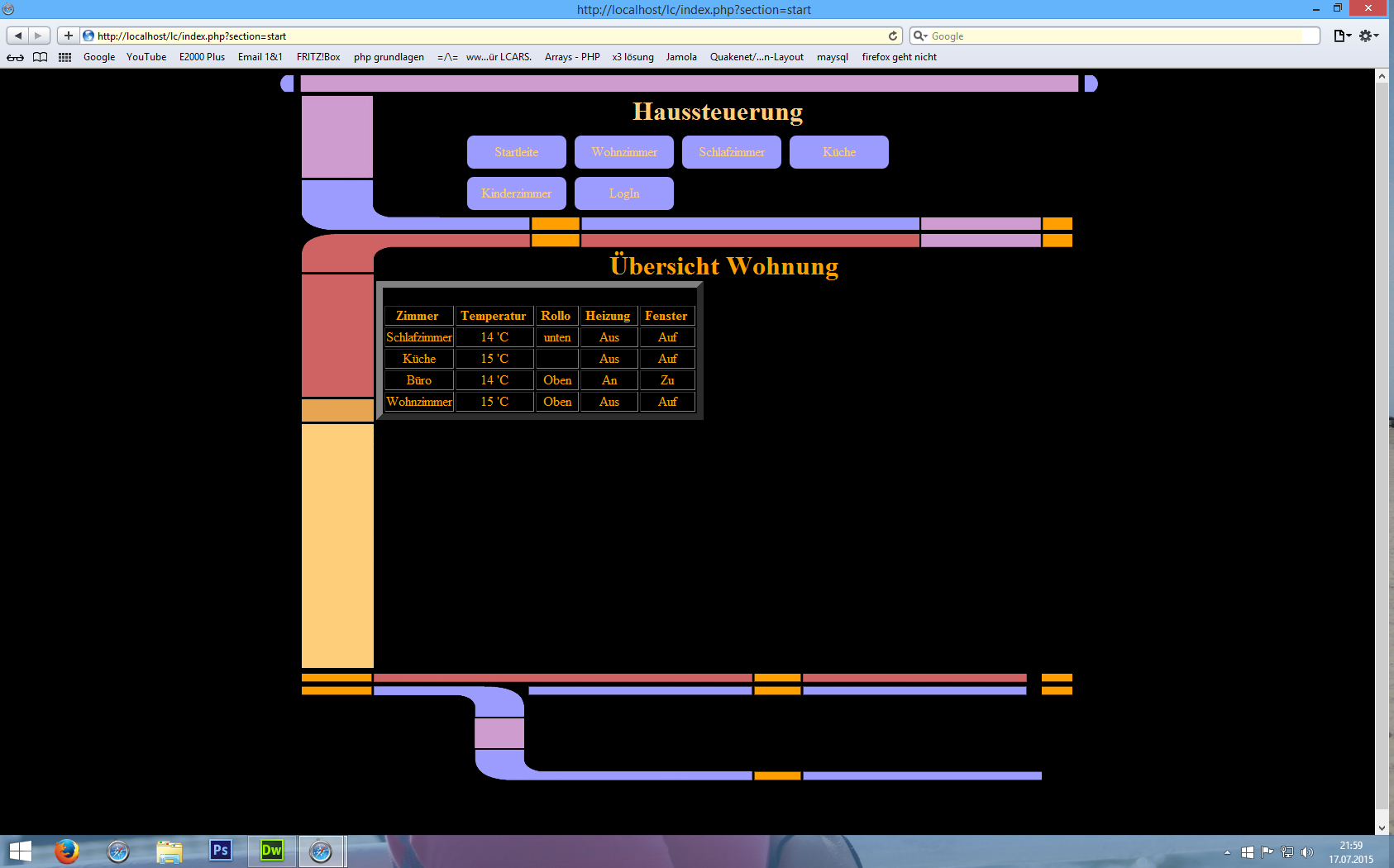

Ich hab mir einen kleine Seite gebastelt und wollte dort einfach mal einen Zustand anzeigen lassen. Damit meine ich Fenster Offen/zu oder licht an/aus usw. meine Frage ist ob ihr mir zeigen könntet wie das zu bewerkstelligen ist. Ich hab nicht wirklich ein plan von HTML PHP und co hab mir dennoch eine Seite gebastelt die mit Login und Datenbanken läuft. Mein Vorhaben ist das ich auf meiner Seite die aktuellen Daten anzeigen lassen kann und wen ich eingeloggt bin lichter Rollos schalten kann. Des weiteren möchte ich in gewissen zeitabständen die Daten von e2000+ holen und in meiner Datenbank Speicher lassen um später Auswertungen zu generieren. Wen ich mal ein Anfang wie das geht bekomme ich den Rest hin bräuchte nur ein tritt in die richtige Richtung Danke schon mal für eure hilfe |
17.07.2015 - 22:46:51 Uhr |
dennis
Registriert seit: April 2014
Beiträge: 47 |
Lcars design, sieht ja ganz gut aus..

Hallo Shadowdiver,
deine Seite zur Steuerung von E2000 gefällt mir. So etwas hatte ich auch vor. Mit welchen Befehlen liest Du die einzelnen Wert der Ports aus? Ich kenne nur den Befehl zum Auslesen aller Daten auf einen Schlag und schaffe es nicht diese auszuwerten. LG, Byllyy |
