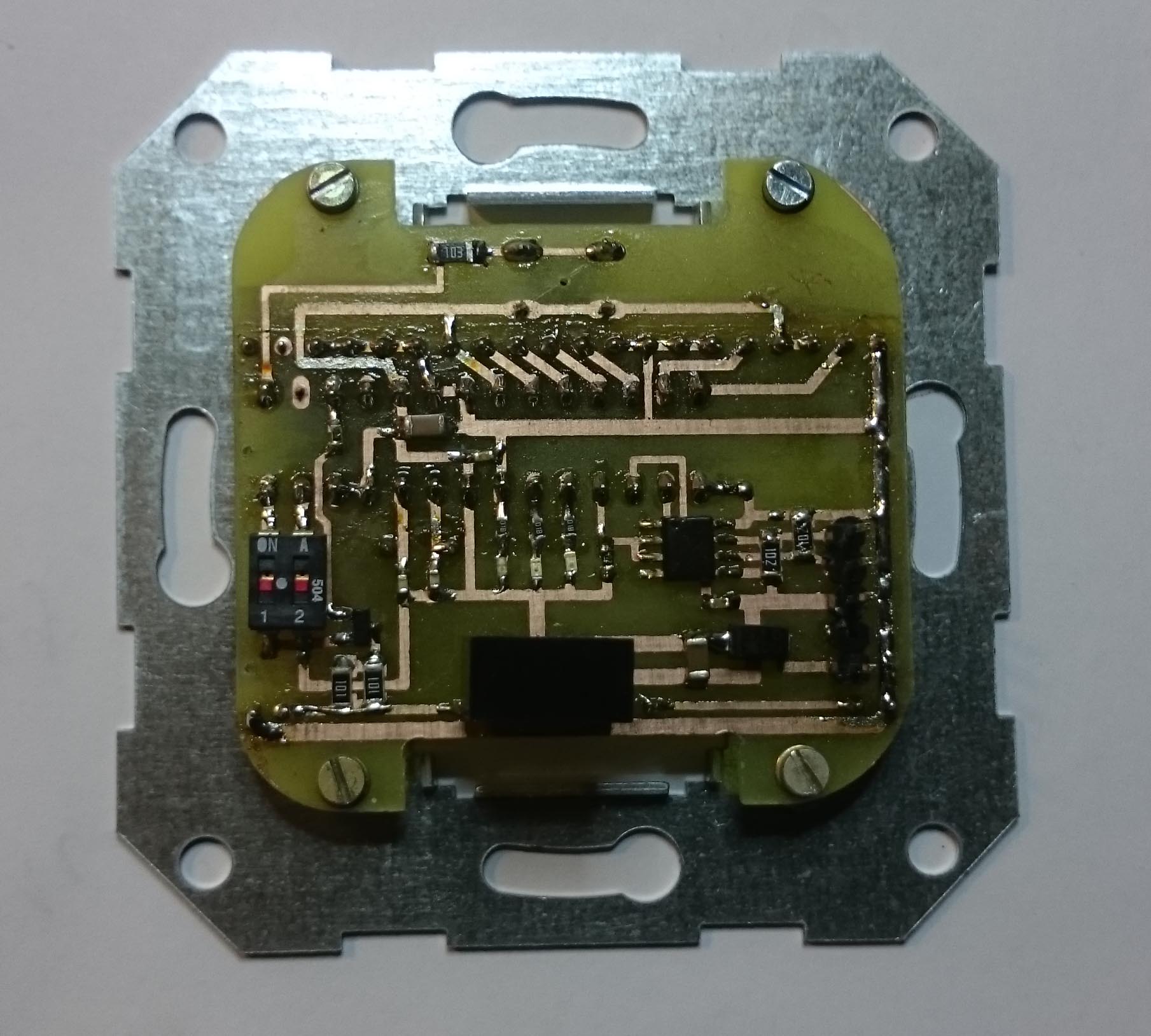

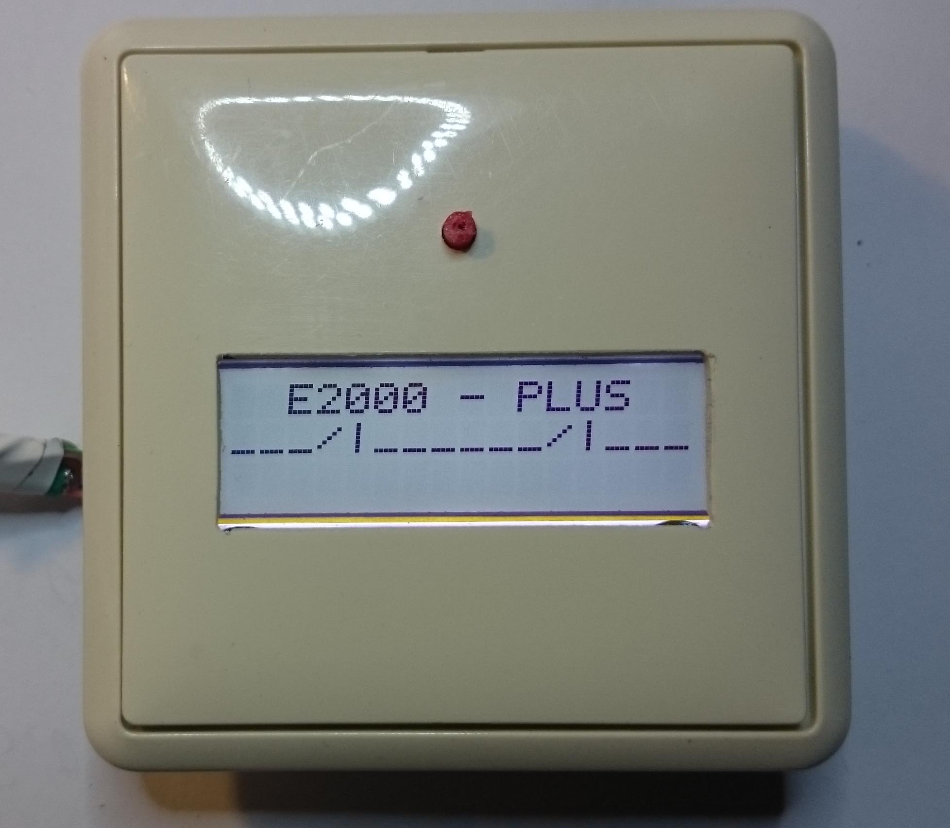

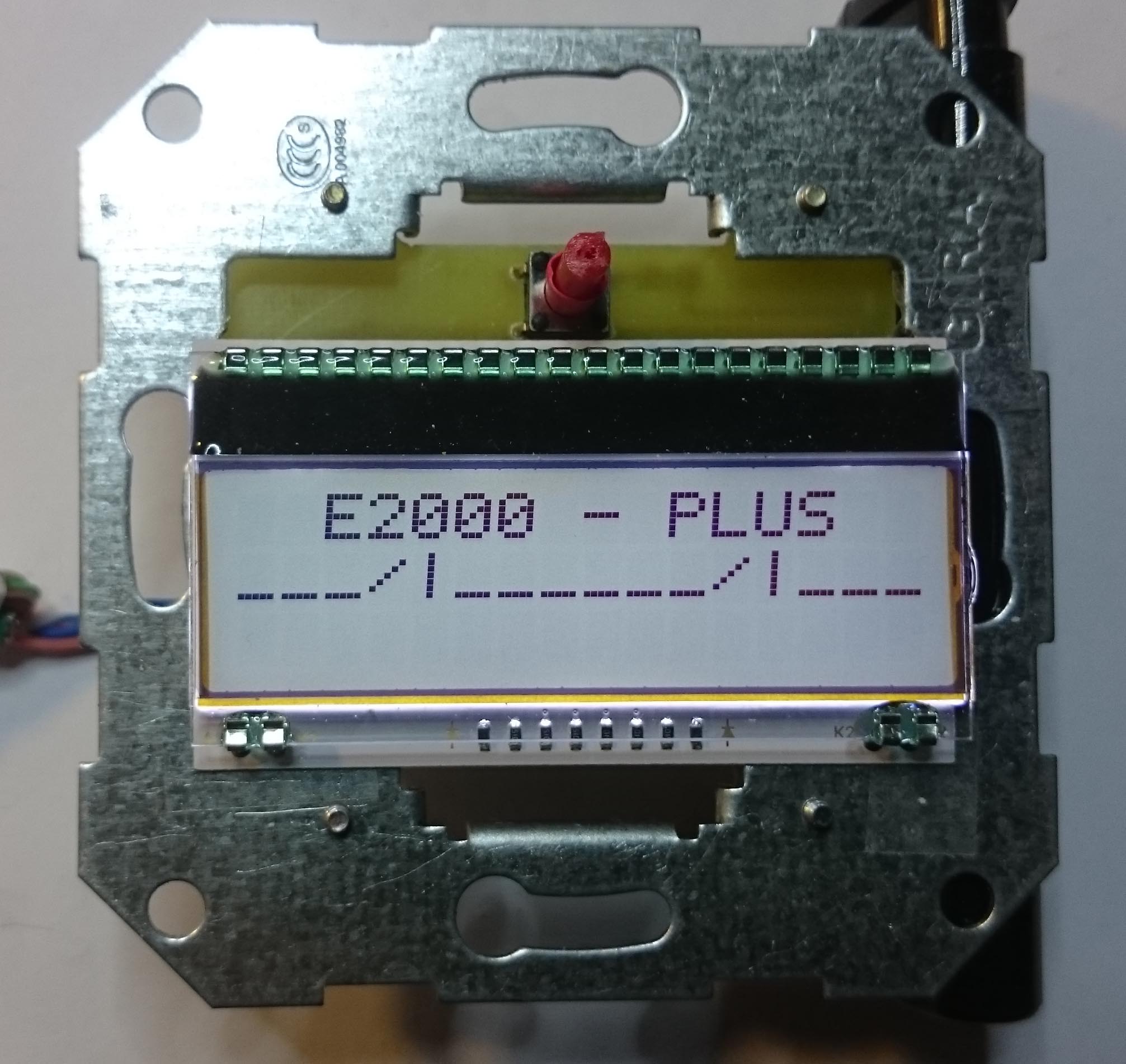

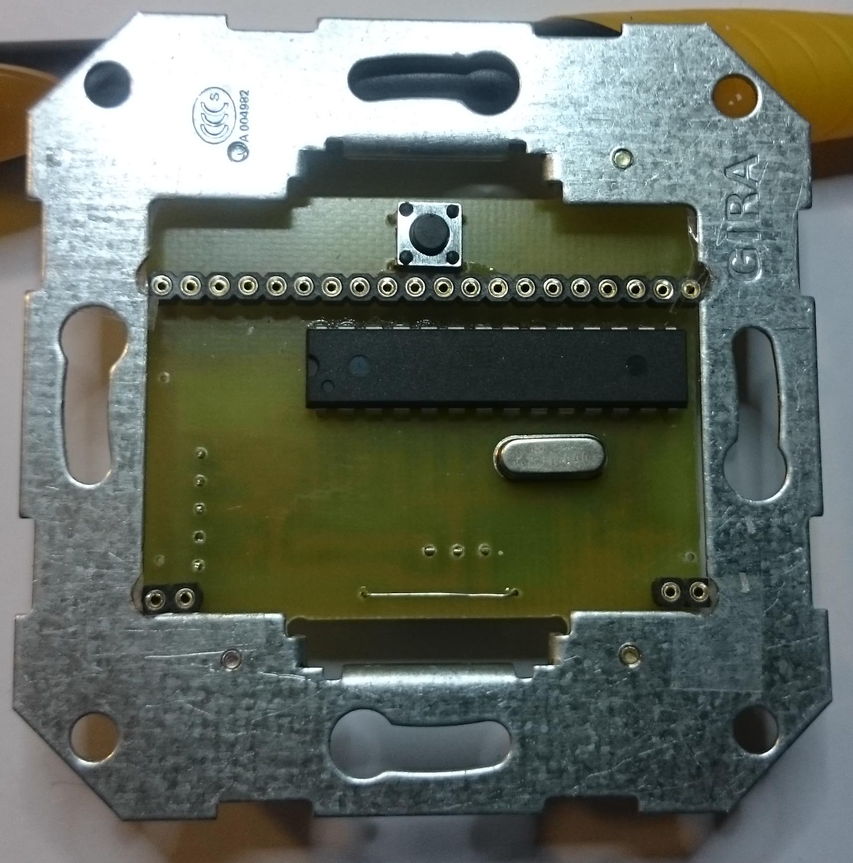

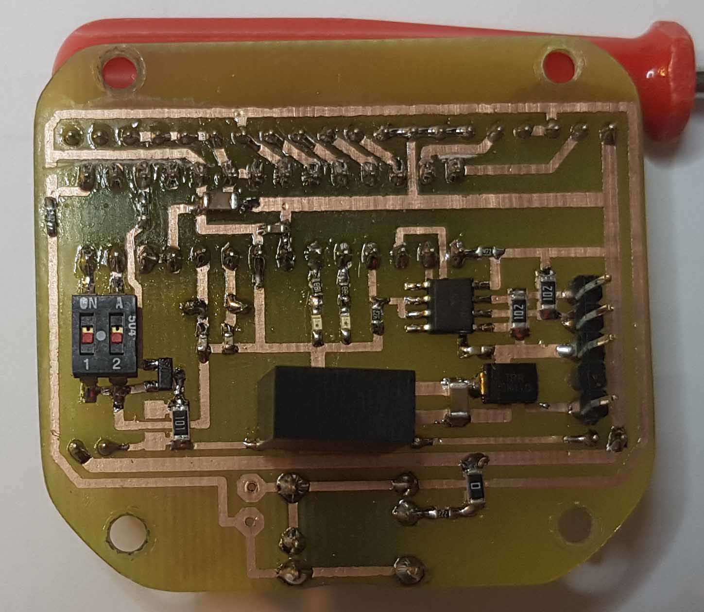

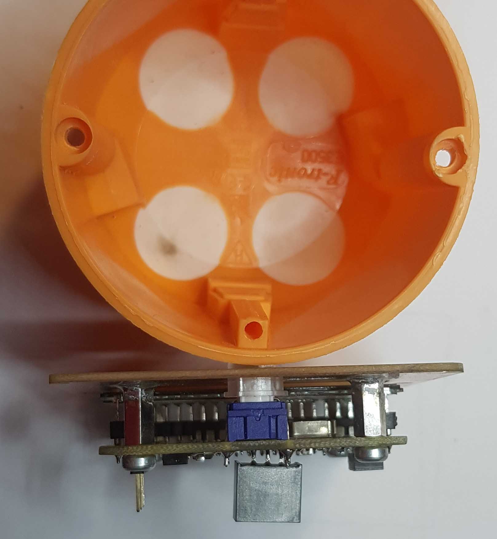

Info Display die 3.
Ein neues Samstag Projekt. Wie drängle ich ein EA DOG M163W-A in eine Unterputzdose? Ungefähr so. Wenn ich jetzt nicht den Taster vergessen hätte zu bestellen könnte ich das Teil einbauen. PS. Sorry, das erste Bild ist etwas Daneben. Ich hätte mal die Platine Abwaschen sollen. Ich musste die Stecker leisten noch einmal ablöten da bleibt dann der Schnodder übrig. Allen ein Schönes WE Gruß Falko _________________________ 2xRaspberry Pi3 mit 23 und 6 Modulen,1xRaspberry Pi2 mit 6 Modulen 1xRaspberry Pi3 zum Testen mit 3 Modulen 1xRaspberry Pi3 mit 2 Multi IO als Akkutester |

Hi Falko,
sieht echt klasse aus! Ich würde wahrscheinlich den/die Taster eher unter das Display setzen. Dann verdecke ich es nicht mit meinen Grabschern wenn ich am Tasten bin. ![]() Was ist das denn für ein Hersteller der Dose/Abdeckung? Gruß, Ralf |

Hallo Ralf
Rahmen und Abdeckung sind von Gira, Das war eine Blindabdeckung wo ich eine Netzwerk Dose eingebaut habe. Muss schon älter sein. Habe bis jetzt so etwas nicht gefunden. Gruß Falko _________________________ 2xRaspberry Pi3 mit 23 und 6 Modulen,1xRaspberry Pi2 mit 6 Modulen 1xRaspberry Pi3 zum Testen mit 3 Modulen 1xRaspberry Pi3 mit 2 Multi IO als Akkutester |

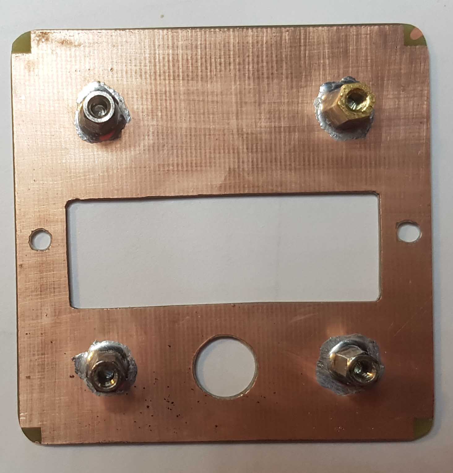

![]() ![]() Registriert seit: Dezember 2012
Beiträge: 574 |

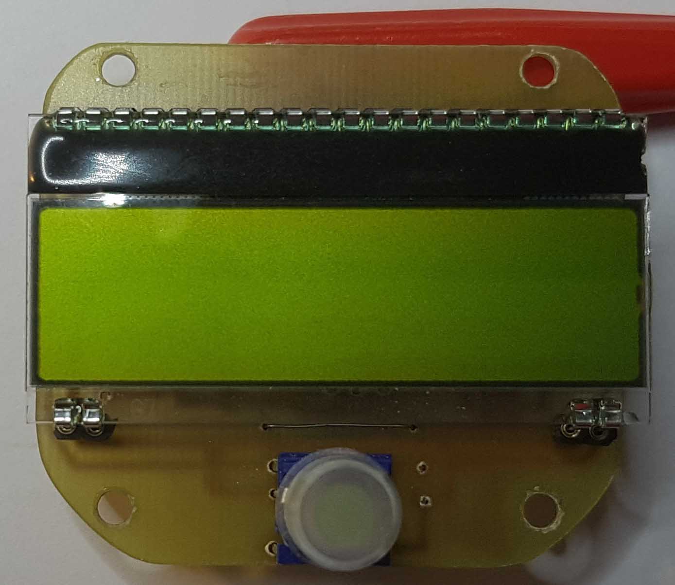

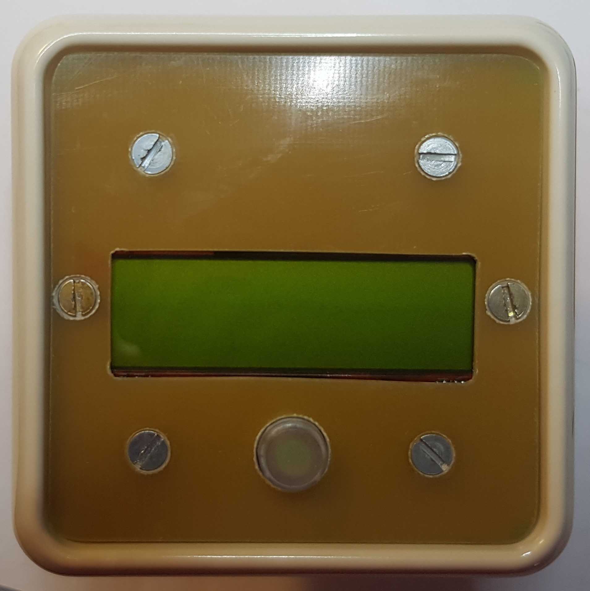

Ein neues Display
Ich habe leider kein Passenden Rahmen und Abdeckung gefunden, also Selber machen. Zumindestens für die Holwanddose machbar. Wie das mit den unterputz Dosen (Mauerwerk) aussieht kann ich nicht sagen. Die Blende muss ich noch einmal abschleifen war etwas ungeduldig mit der Farbe nach dem Spachteln. Bei der Gelegenheit werde ich den Baumarkt besuchen und eine andere Farbe suchen. Zu allen Überfluss habe ich auch noch das Display zerbrochen. Ohne Beleuchtungsmodul sind die sehr empfindlich. Allen ein Schönes WE Falko _________________________ 2xRaspberry Pi3 mit 23 und 6 Modulen,1xRaspberry Pi2 mit 6 Modulen 1xRaspberry Pi3 zum Testen mit 3 Modulen 1xRaspberry Pi3 mit 2 Multi IO als Akkutester |

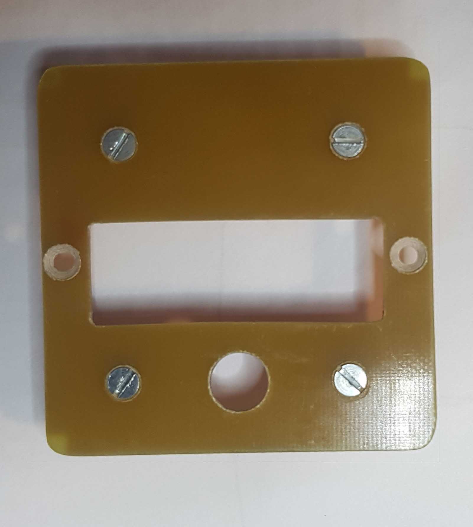

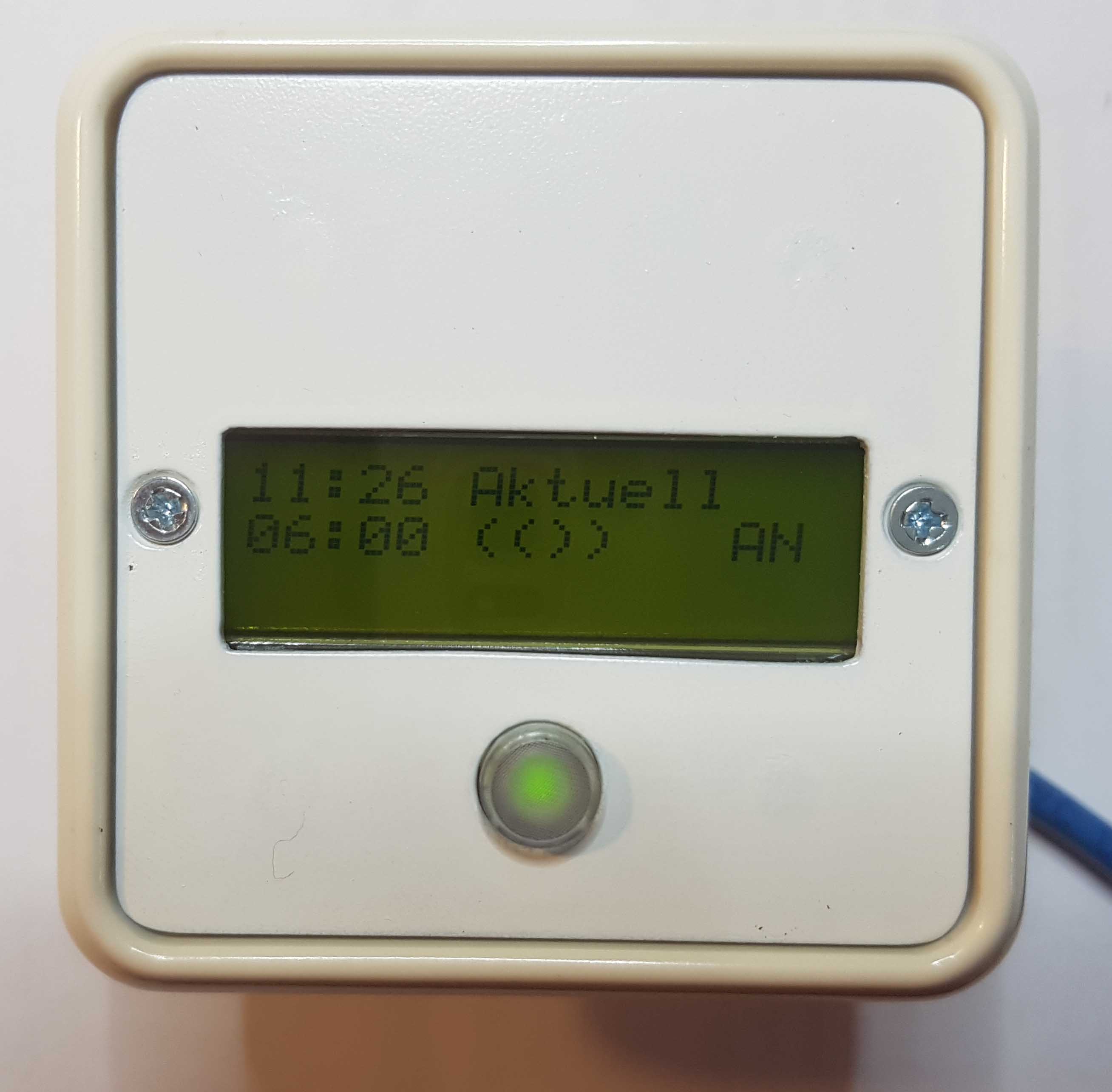

Beiträge: 574 |

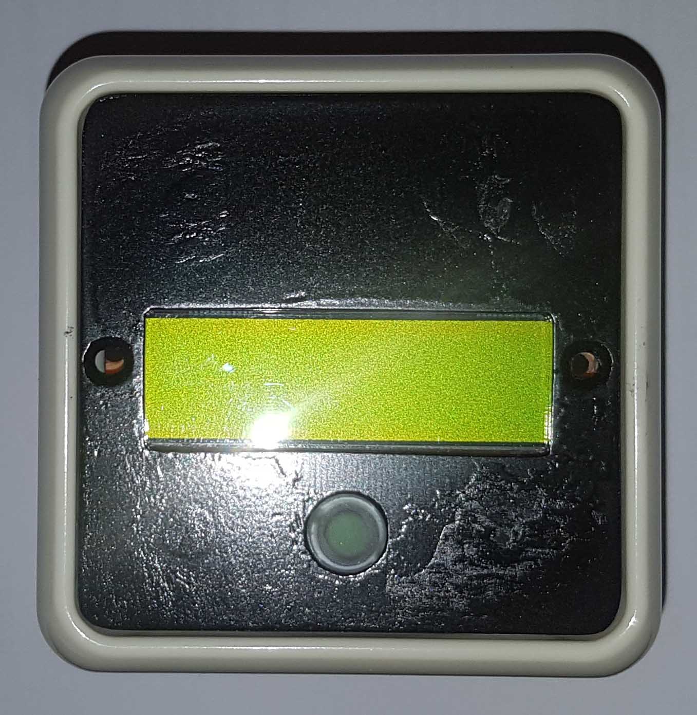

So ist es besser.
Der zu 99% Passende Rahmen liegt leider noch im Baumarkt. Ich glaubte den richtigen zu haben ist aber ein Ton dunkler. Das Display mit 2 Zeilen liegt auch noch beim Händler. Bin mir noch nicht ganz schlüssig welches ich bestelle. Schönes WE Falko _________________________ 2xRaspberry Pi3 mit 23 und 6 Modulen,1xRaspberry Pi2 mit 6 Modulen 1xRaspberry Pi3 zum Testen mit 3 Modulen 1xRaspberry Pi3 mit 2 Multi IO als Akkutester |
patpommi
![]() Registriert seit: Februar 2013
Beiträge: 209 |
Sieht klasse aus!
Welcher Baumarkt? Welche Schalterserie? Ich würde in jedem Fall ein 3-zeiliges Display nehmen. Man weiß ja nie... Gruß, Ralf |
patpommi
Beiträge: 209 |
Je länger ich darüber nachdenke, umso besser gefällt mir das.
Würdest du evtl. das Layout posten? Mit welcher Software hast du es erstellt? Wenn man zum Modul ein 4-paariges Kabel legt könnte man sogar noch weitere Taster zu einem Multi-IO verbinden. Oder man nimmt den Beidraht vom 2-paarigen von er Abschirmung als Ground, dann geht zumindest noch ein weiterer. Zuletzt bearbeitet 22.07.2017 - 13:29:04 Uhr von patpommi |
