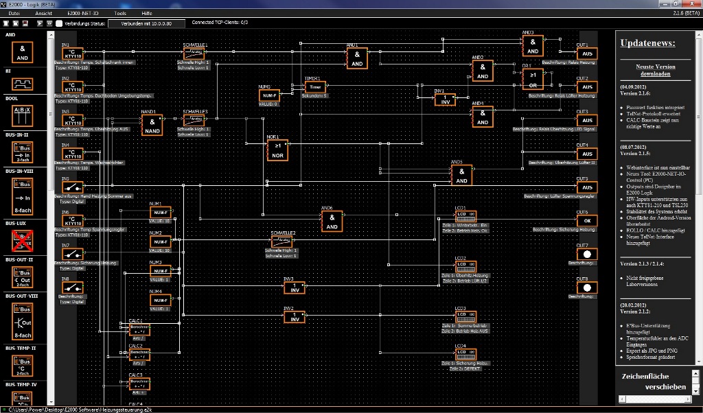

Ich habe auch noch eine Relais Karte meine Frage dazu.. Ich habe gesehen ich brauche noch einen Eingang mit Schalter und einen eingang Fühler.. Also das AVR hat 4 Fühler eingänge ADC1 -4 also alles belegt. Kann ich bei der Relais karte die Eingänge dafür auch verwenden?? Mfg |
14.02.2013 - 17:33:04 Uhr | |
Gexle
Registriert seit: Januar 2013
Beiträge: 428 |
Wie ihr sehen könnt habe ich 5 Fühler und 2 Schalter aber habe nur 4 eingänge fühler und kann auch keinen Schalter mehr machen ...
14.02.2013 - 18:43:41 Uhr | |
Samurai1967
Samurai1967 Registriert seit: Dezember 2012
Beiträge: 227 |
Hallo Gerhard,
die Relaiseingang sind ja beim AVR-NET-IO mit Pollin FW nur digital. Soweit ich weiss kannst Du mit der E2000-Firmware alle Eingänge entweder Digital oder Analog benutzen. Also auch im Mischbetrieb. Dazu brauchst Du lediglich auch für die "alten digitalen Eingänge" die 5V Referenzspannung vom Board. D. h. im Klartext Du kannst die Eingänge als 8 digitale oder auch als 8 analoge Eingänge nutzen oder im Kombinationsbetrieb. Auf Deiner Hardcopy habe ich gesehen, dass Eingang 8 noch frei ist. Der kann nun noch ein Schalter werden oder mit 5V-Ref-Spannung auch mit einem analogen Mess-Sensor versehen werden. @Tropy & Akim: Falls ich hier was falsches erzähle bitte um Korrektur! _________________________ - AVR-NET-IO mit Pollin 1.03+Eigenbau K8IO+LCD (Fernstart div. Rechner) - AVR-NET-IO mit Pollin 1.03+K8IO+Funksender (Funksteckdosen+Tests) - E2000-NET-IO mit E2000 2.2.1c+ADD1.3+I2C-LCD (Lernen/Spielen) ##### Nähere Infos auf http://www.oliver-schlenker.de.vu ##### |
