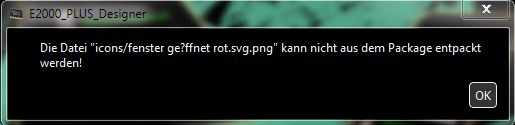

leider besteht, zumindest bei mir, immer noch das Problem, dass beim erneuten öffnen einer abgespeicherten Designer-Datei die abgespeicherten Icons teilweise nicht zurückgelesen werden. Es folgt folgende Fehlermelung: danach müssen die Icons wieder neu in die Anwendung eingefügt werden. ![]() Wer weiß Rat wie man es vermeidet oder besteht der Fehler generell.

In Deiner Fehlermeldung steht " ge?ffnet" ?=ö

schaut einfach nochmal in meinen anderen Thread. ![]() Umlaute und Sonderzeichen im Designer Wenn man alle Icons umbenennt und auch im neuen Designer nur seinen eigenen Icons Ordner benutzt und keine Sonderzeichen in der Oberfläche benutzt, funktionierts einwandfrei. Es gehen also auch keine Gradzeichen, ß und Umlaute. Man muss das Projekt aber wirklich komplett neu programmieren. Das alte kann man nicht importieren. Gruß Manfred ![]() |

@fasabi
@Manni-Pi Alles klar, hatte bei der Umbenennung der Icons wohl ein paar Dateinamen übersehen. Danach muss man, so wie Manni-Pi es in einem anderen Thread schon schrieb, das ganze Menü im Designer komplett neu gestalten. ![]() Vielleicht sollte man die Icon Sammlung mal, ohne Umlaute und Sonderzeichen, in die Downloaddateien einpflegen. Gruß Atmega1284 |
