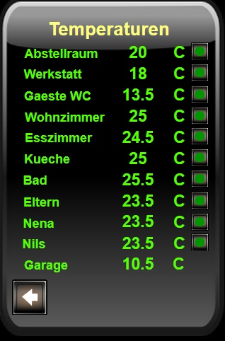

So, habe meine Steuerung noch etwas erweitert und im Designer noch folgenden Fehler festgestellt.
![]() Ich möchte bei schalten eines Einganges Text in Rot oder Grün darstellen. Leider kann man bei Text die Farbe nur generell einstellen und nicht einzel bei Aktiv oder Inaktiv. Das wäre noch ein tolles Feature. Dazu habe ich also dann den gleichen Text zwei mal erstellt und einmal bei Aktiv und einmal bei Inaktiv meinen Text eingegeben. Die beiden Textfenster dann übereinander gelegt und gedacht das geht. Der Text bei Aktiv darf aber nicht leer sein, sonst verschwindet bei mir der Text der bei Inaktiv angezeigt werden sollte. Außerdem wurde der Text auch nicht angezeigt wenn ich die Farbe Grün 255.0.0 genommen habe. Ich habe dann die Logik geändert und und mit einem Inverter und einem zusätzlichen Out noch ein Inaktiv erzeugt. Da dann den Text als Aktiv in einer anderen Farbe rein und es geht. ![]() Eine Tolle Sache Wenn in Klartext der Zustand in verschiedenen Farben angezeigt wird. ![]() Wie gesagt, wen in einer späteren Version der Text für Aktiv und Inaktiv eine eigene Farbe bekommen könnte, könnte man die Logik wieder etwas kleiner machen. ![]() Hier noch zwei Bilder. Die Raumbezeichnung ändert die Farbe wenn in diesem Raum der Thermostat schaltet oder wenn man von Hand auf den Knopf hinter der Temperatur drückt, wodurch mit einem Relais der Thermostat gebrückt wird um von Ferne die Heizung einzuschalten. Schöne Feiertage für alle.
