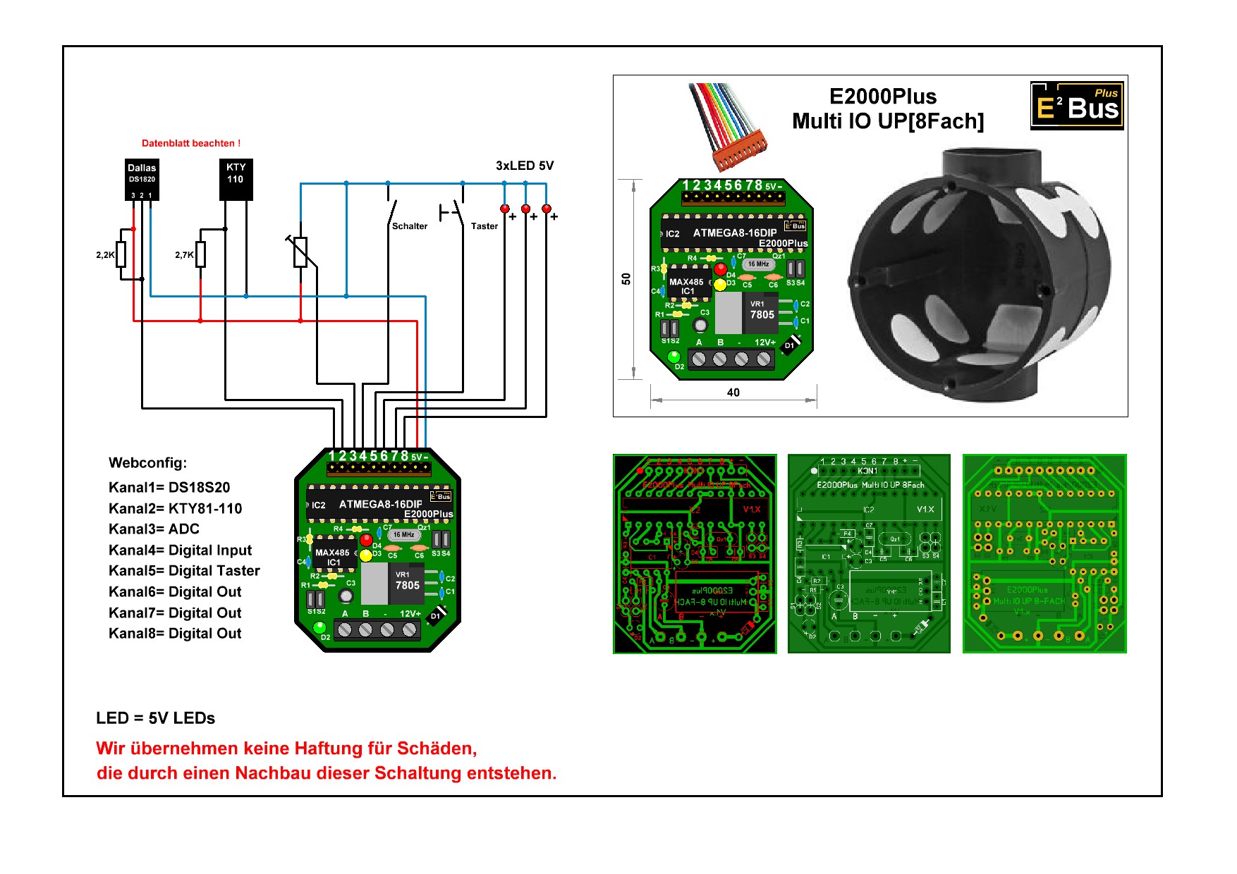

Das E2000Plus Multi IO UP [8-Fach] ist ein Modul für die UP Dose.
Es stehen 8 IN/Outs zu verfügung die frei über das Webinterface konfiguriert werden können.
Einzige Einschränkung : max 6 analoge Eingänge (Port7und Port8 nicht nutzbar)
In diesem Module findet das erstemal eine Unterscheidung zwischen Taster und digital Eingänge(Schalter ) statt.
Möglich sind:
DS18S20
DS18B20
KTY81-110
KTY81-210
ADC
Digital Input
Digital Taster
Digital Out
Digital OUTs sind gedacht für LEDs (Rückmeldungen vom System)
Das Schalten von Leistungen (Relais) ist nicht möglich!
Die Firmware wurde gerade in Richtung digitale Taster stark optimiert.
Externe beschaltung müsst ihr bei diesem Module komplett selber übernehmen.
Zum Anschluss steht euch ein 10Pol Kabel zur verfügung (Steckbar).
Es Module sollte in einer tiefen Schalterdose montiert werden um noch ausreichent Platz
für Verdrahtung zu haben.
Liebe Leute das ist kein Module für den Verteilerkasten !
Wie bekomme ich das Module am schnellsten kaputt !!!!!!!!!!!!!
1. Im Webinterface Port 1 als Ausgang definieren.
2. Diesen Ausgang dann einschalten
3. Einen Taster der gegen GND Schaltet an Port 1 anschliessen und schalten.
4. Prozessor TOT
5. Bei Akim Terror schlagen
6. Akim graue Haare !
Also Bitte haltet euren Kopf zusammen und kontrolliert alles 10ma !!l

Platinen+Layout:
Schaltplan:
