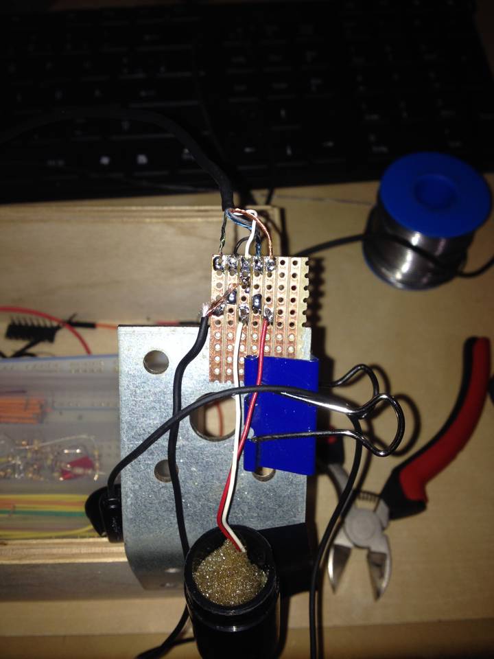

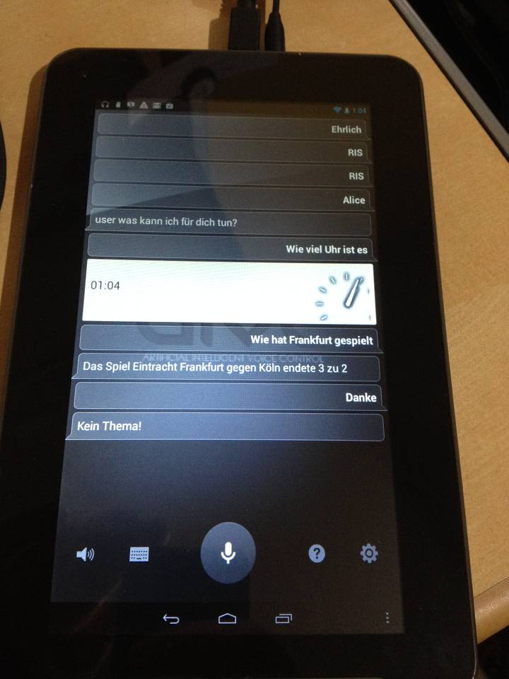

Mein medion >Alditablet< hat einen Mic eingang, selbe belegung wie vom Iphone.
Steht zwar nicht in der nleitung, aber selberprobieren macht froh.
App runtergeladen, läuft.
Aus 2 geschrottenden Headsets n Adapterkabel gebosselt, Sprachausgabe über einen kleinen Autoverstärker funzt gut.
Hatte jetzt auf die schnelle nur ein altes Dyn. Mic. da und musste etwas laut werden, aber Alice verstand mich gut.
Jetzt muss Ich mir erst mal ein Grenzfläschenmikrofon beim grossen "C" besorgen, denk da reicht ein billiges, kommt ja nicht auf die Sprachquali an.
Eine Ladesteuerung zwecks Stromsparenden Ladens noch ausdenken, dann sollte das (hoffendlich) klappen.
Werde weiter berichten.
