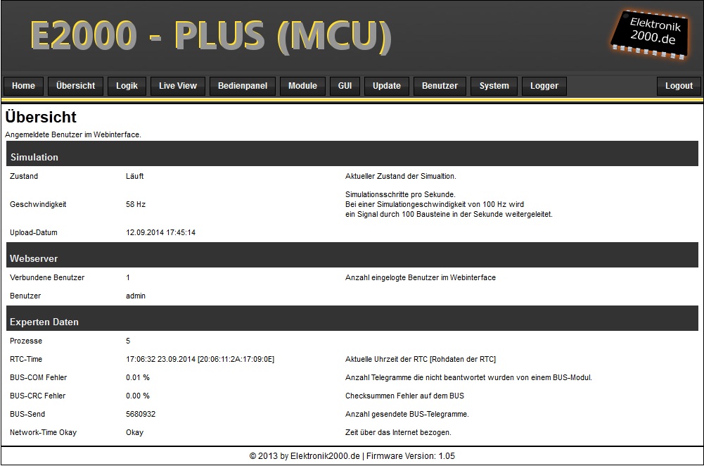

Laut der Übersicht sieht ja alles gut aus

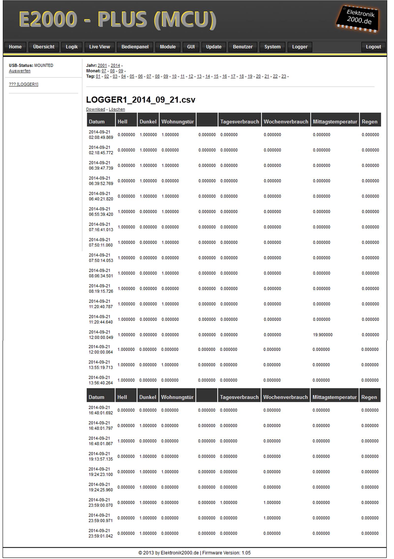

Hier noch ein Screenshot des Loggers wo man den Neustart erkennt (21.09.2014 16:48:01)
Der automatische Neustart ist nicht in gleichen Zeitabständen. Einmal nach drei Tagen, einmal nach sechs Tagen, eine Woche ist die MCU aber noch nicht durchgeloffen.

@ Magican: du hast ne ziemlich niedrige geschwindigkeit auf dem Bus, 58 Hz...

@ Huggy: Ich hab auch ne rießen Logik (168kb). Die ist mit der Zeit gewachsen, dadurch sank auch die Geschwindigkeit, 58Hz müsste aber nach meiner Meinung noch ausreichend sein. Irgendwann will ich das Ganze mal auf zwei Raspis aufteilen, dafür fehlt mir aber noch die zweite Lizenz. Da wart ich mal das Lizenzmodell ab welches im November kommen soll.
