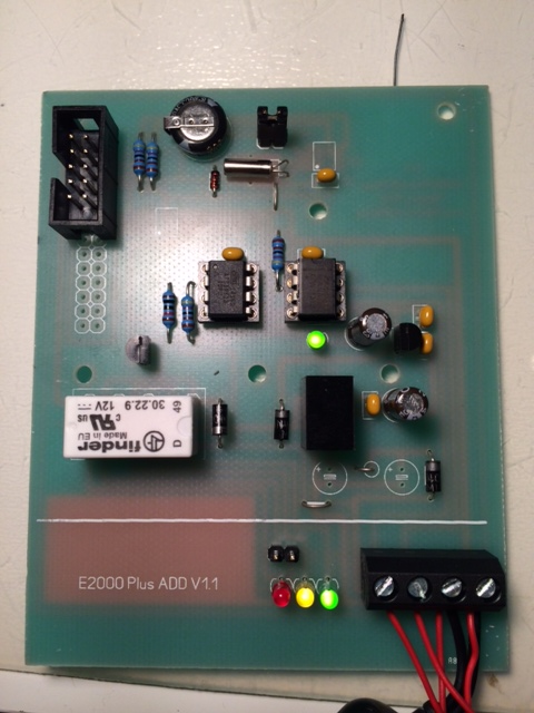

Hm... Das ist merkwürdig... Ich bestelle nochmal ein paar Bauteile bei reichelt, da bestelle ich mal einen neuen ATTINY13 mit. Aber wenn dieser defekt wäre könnte ich ihn doch auch nicht flashen oder?
Anbei zwei Bilder meines ADD Boards
Anbei zwei Bilder meines ADD Boards |

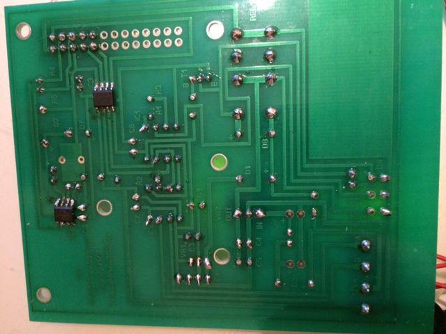

14.08.2014 - 22:48:33 Uhr |
fillip13
ThemenstarterRegistriert seit: Juli 2013
Beiträge: 350 |
Hier die unterseite. Weiß ja nicht ob man (eventuell) schon ein fehler erkennt...?
