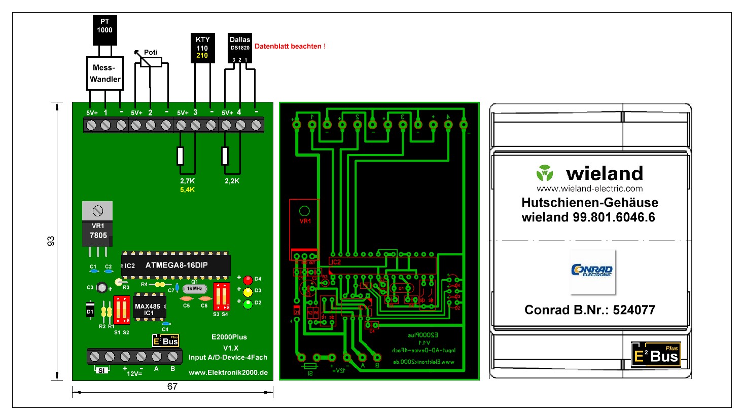

wo finde ich denn die fusebits für das neue E2000+ System? Habe nur die Daten im Forum vom alten System gefunden, das sind ja nicht die selben oder?
EDIT: Habe sie (glaube ich) in einer txt gefunden, sind es folgende?
lfuse:w:0xff
hfuse:w:0xd9
Außerdem noch die frage, müssen beide Controller auf dem ADD Board geflasht werden?
Der ATTINY13 mit lfuse:w:0x7a hfuse:w:0xf9 und der ATTiny13BusSwitcher.hex
und der MAX485 (ATMEGA8 ?) mit lfuse:w:0x8f hfuse:w:0xd8 und der E2000_PLUS_BOOTLOADER_ATMEGA8.hex
Ist das richtig so?
Fusebits ADD Board flashen
12.08.2014 - 17:24:44 Uhr
ist ja auf jedem Board und da muss quasi das "Grundsystem" E2000_PLUS_BOOTLOADER_ATMEGA8.hex drauf geflasht werden. Und dann kommen zu jedem board passend halt die hex daten die auf den ATTINY13 geflasht werden, was für das ADD Board die ATTiny13BusSwitcher.hex wäre richtig?
bsp) E2000_PLUS_TEMP_ATTINY2313.hex" geflasht werden? Wo finde ich denn bsp. hier den ATTINY?
Hoffe alls klappt ;-)
