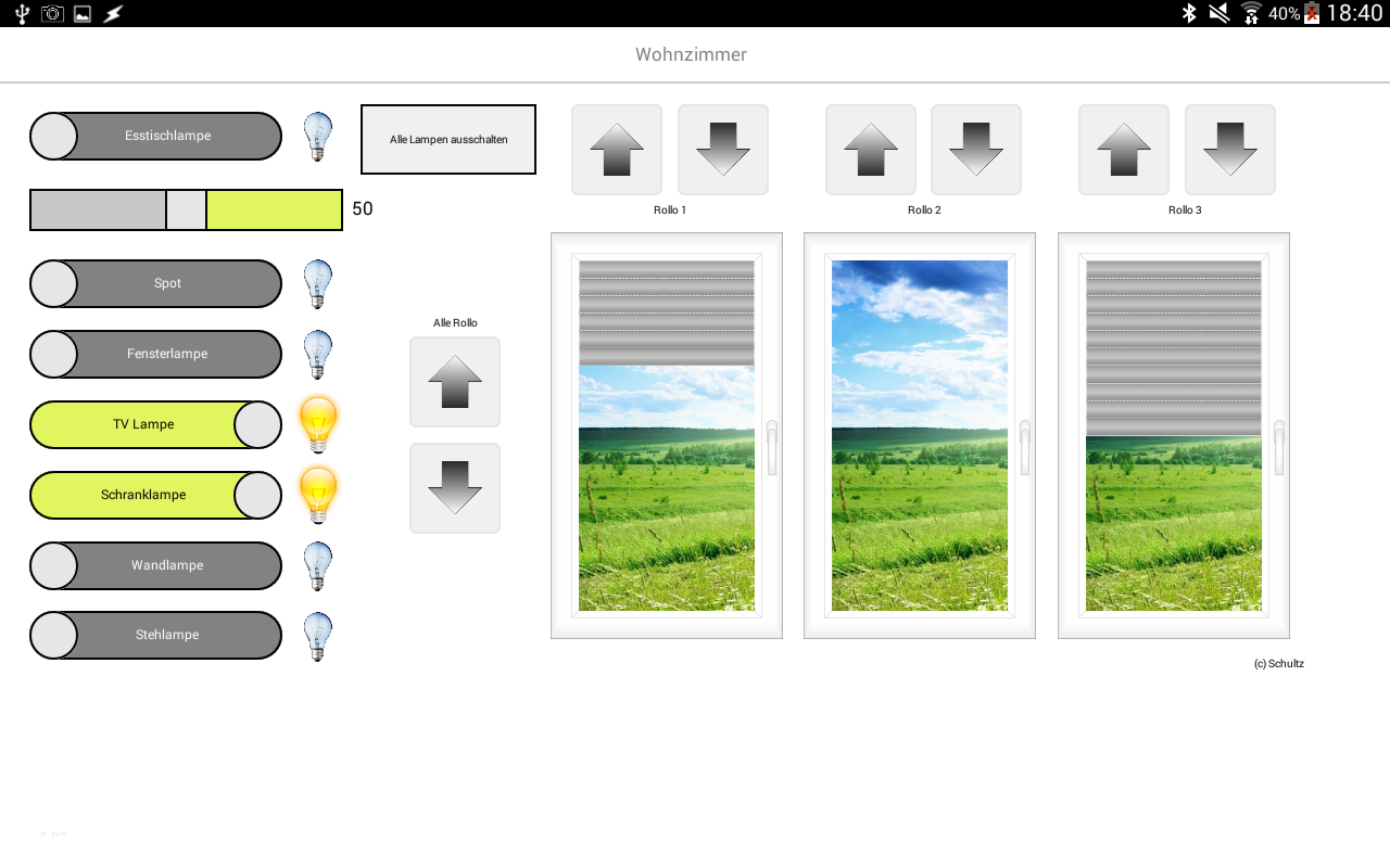

Python Skripte für Netio App
Hallo Alle zusammen,
ich will euch mal vorstellen wie ich das mit der Netio App von davideickhoff gelöst habe. Ich besitze einen 2 ten Raspberry mit Raspbian als Betriebssystem, auf diesem habe ich einige Python Skripte laufen, die unter anderen mit der e2000+ MCU über das E2000-Msg Protokoll kommunizieren und mit der Netio App. Das heißt die Netio App kommuniziert mit Raspberry 2 (Rapbian) und dieser mit der E2000-MCU. Das mit dem 2 Raspberry macht mich sehr sehr flexibel. zB. schaut der Skript gesteuert im Internet nach wann Sonnen auf bzw Untergang ist und steuert meine Rollo's. Ich lade mal 2 Python Skripte und meine Netio Config hoch. Schaut sie euch mal an ob ihr was mit anfangen könnt. Die server2000w.py ist das Skript was mit netio app und mcu kommuniziert. Rollo.py überwacht die Ausgänge meiner Rollo's schreibt diese in eine Datei. So wird der Status meiner Rollos Grafisch in der Netio App angezeigt. (Voll cool) Schaut euch mal den Screenshot an. Wenn ihr fragen habt einfach posten. Gruß Günther |
