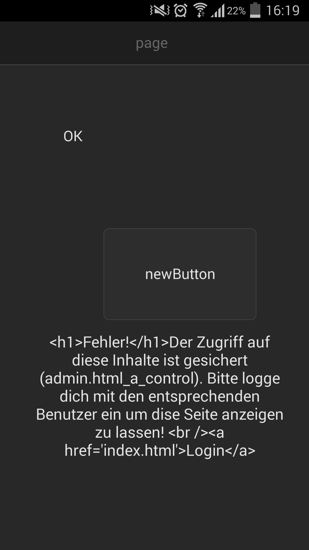

Beiträge: 53 |
Ich würde sagen ja.
![]() Die Befehle sind in dem Json-File auch noch einmal zu sehen. |

Magican
Registriert seit: Januar 2014
Beiträge: 196 |
Also bei mir schaut das Ganze mit deinem File wie folgt aus

Byllyy
Registriert seit: März 2014
Beiträge: 53 |
Prima, dass "OK" ist die Bestätigung vom Einloggen.
Der "newButtom" ist bei mir der Schalter für den IN1/Port0. Wenn der gedrückt wird, schaltet IN1/Port0 ein. Die Meldung darunter ist ein Test für die Abfrage der Ports, bei mir stehen da eine ganze Liste von Werten die ich aber noch nicht umsetzten kann. Sollte also auch bei Dir so laufen. LG, Byllyy |

fillip13
Registriert seit: Juli 2013
Beiträge: 350 |
Hast du auch bei den General Optionen die Anmeldedaten eingegeben? Und der New Button ist den Schalter, was das da drunter ist kann ich nicht sagen, hast du da ein read Feld oder sonstiges? Denn der Button gibt keine Rückmeldung auch wenn er nicht richtig verbunden ist, dann ist er nur gräulicher...
Häng doch mAl bitte deine json Datei an. @Byllyy: bekommst du bei deiner Reads Anfrage eine Antwort? |

ingmb
Registriert seit: November 2013
Beiträge: 123 |
Byllyy, dein app sieht aus wie meines, gleiche reaktionen, admin wird eingeloggt, mit ok bestätigt und das wars dann! weis nicht was fillip13 da anders macht das es bei ihm funktioniert, vielleicht kann fillip13 ja mal seine datei hochladen!?
