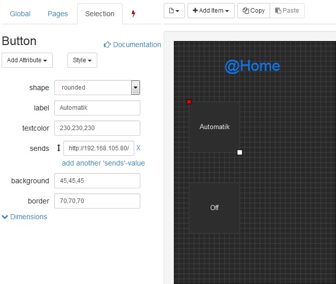

wie schauen den die Sendebefehle bei deinen Buttons mit dem alten System aus?
Und wie kannst du in der App das Protokoll auswählen? Hab diese Funktion leider nicht gefunden.
Ich habs mal so probiert:
http://192.168.105.80/admin.html?action=contr[...]p;port=0&value=1
Hat sich aber nichts bewegt.

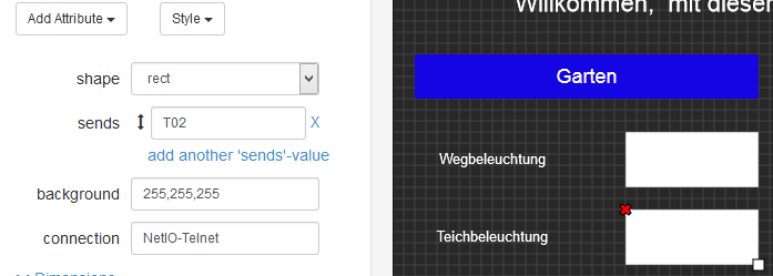

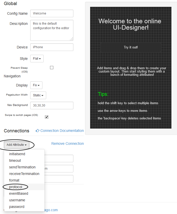

das Protokoll wählst du auf der ersten Seite aus wo du die Verbingung (IP und Port) eingibst. Oben auf "Add ..." und dann das protocoll hinzufügen.
Zum senden muss dann der entsprechende (ich nenne ihn mal) Port (T) gesendet werden. Diesen findest du im alten System wenn du deine Schalter und Taster für das Webinterface konfigutiert hast mit den überfahren der Maus, dann wird dir irgendwo bsp. http://IP/p1?t009 angezeigt. Da musst du dir das "t" und die zahlen meken und diese dann als sendebefehl in der App eingeben. Bei der App aber nur 2 Zahlen angeben, also bsp. "T09".
Wie es mit dem neuen System funktioniert habe ich leider noch nicht herausgefunden, bin noch am testen. Der E2000plus Designer ist doch schon draußen oder? Leider funktioniert dieser ja auch nur für Android und nicht für iOS :-(
