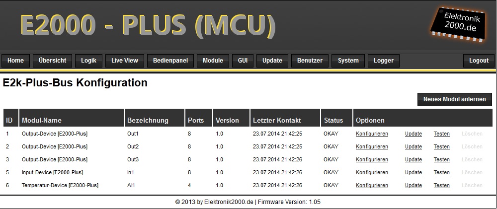

Hier noch die Modulübersicht der MCU

Folgenden könnte ich mir vorstellen:
Der Name des Ports muss genua so heißen wie das Objekt auch heißt. Ein OUT1 kann z.B. auch garnicht geschaltet werden. Nur Virtuelle Inputs können geschaltet werden. Also sieht die ID dann so aus: "IN1" für den ersten Input.
Bei dem Port muss es dann die "0" sein. Da die Nummerrierung der Ports eines Bausteins (Objekts) immer bei 0 anfängt.
Die Unix-Timestamp wird nicht abgefragt. Wenn du einen Cach an hast im Browser kann es sein, dass der Befehl nicht ausgeführt wird. Daher sollte dahinter immer was anderes geschickt werden. Es muss nicht die Unix-Time sein.
Versuche doch mal diese Änderungen. Dann sollte es gehen.

Das mit dem
"Nur Virtuelle Inputs können geschaltet werden."
war der entscheidene Hinweis.
Mit folgendem Befehl klappts aufs erste mal:
http://192.168.105.80/admin.html?action=contr[...]p;port=0&value=1
Danke für die Hilfe
