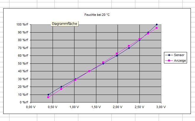

Mikele
Hallo Oskar,
ich habe ihn bisher nur kurz getest, wollte ihn jetzt aber in einen Thermostat mit einbauen.
Der Sensor ist nicht besonders linear und auch nicht Temperaturstabil, sollte aber für den Hausgebrauch reichen.
Unten im Bild hab' ich die Auswertelogik mal mit Excel simuliert.
Die Logik im Anhang erzeugt die Werte, die in der Grafik zu sehen sind. Die Anzeigeauflösung beträgt ungefähr 0,2%rF
Der Anschluss ist ganz einfach: Ausgang direkt an einen ADC-Eingang mit 100nF gegen Masse. 5V vom Board als Betriebsspannung.

oskar1960
Hallo Mikele,
Danke für deine Hilfe. Nun habe ich einen solchen Sensor hier und angeschlossen. Bei Deinem Programm zeigt er aber nur 40 % Feuchte an. Bei meiner Berechnung aber auch nur 40 % Feuchte. Mein altes DDR Hygrometer meint aber 75 % Feuchte. Da ist was Faul was. Ich glaube nicht das ich nur 40 % Luftfeuchtigkeit hier habe.
AVR-IO-NET, Atmega 644, Feuchte-Sensor an ADC1 (1,38 Volt auf Datenleitung), ADD V1.3, Temperatur Device 4fach V1.3,
Output-Device 4-Fach Relais.
Meine Berechnung: Sensor hat bei 60% Feuchte 2Volt laut Datenblat , 2Volt * 1023 Auflösung / 5Volt = 409,
60 % Feuchte * Sensor / 409 = Luftfeuchte in %
Wenn das Blödsin ist sagt es, auf alle Fälle stimmt was nicht.

mr.tux2
hallo
oskar
nehme mal als reverenz ein anderes Hygrometer diese alten teile müssen ab und zu nachgestelt werden
( geht mit salz wasser und einer glocke wo alles drunter passt , frage dazu das i-net )
testet du in der wohnung oder im freien habe in der wohnung 43% feuchte draußen 77%
mit der luftfeuchte ist das nicht so einfach die messgeräte brauchen auch lange nach einen standortwechsel
um sich anzupassen
mfg mr.tux2

Mikele
Hallo Oskar,
nichts gegen die alte DDR-Messtechnik, aber 40%rF ist zu dieser Jahreszeit mit der trockenen Heizungsluft ein realistischer Wert. Ich glaube, es ist alles ok :) = Normaler Smile
Ich habe auch so gerechnet, wie du. Man hat ja 2 Teiler, die man zu einem zusammen fassen kann.
mr.tux hat's ja schon angedeutet. Leg doch mal einen nassen Lappen über den Sensor mit etwas Abstand und warte eine Stunde. Dann sollte die Anzeige gegen 100% gehen. Der Sensor darf dabei auf keinen Fall nass werden!
Anhauchen sollte man Feuchtesensoren übrigens auch nicht.
