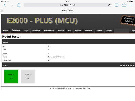

Guten morgen ich habe den DS1820 (DS18S20) angeschlossen dies zeigen -0,5 an. Hab ich was übersehen?

Hallo...
Das mit dem -0.5 wird bei mir nur an den ports angezeigt, wo kein fühler angeschlossen ist. Evt. Kein richtiger Kontakt bei dir? Mfg |

Hast du auch den Widerstand mit angeschlossen?

Hi,
Ich habe selber das alte E 2000 Temperatur Modul an den E 2000+ gehängt. Da z.b. braucht man keinen Widerstand. Von den 4 Eingängen des alten Temperaturmodul sind 2 mit dem DS18S20 belegt, die anderen ist gar nix angeschlossen. Unter " Module testen" ist bei mir bei den unbelegten Eingängen auch der wert von -0,5. Demzufolge könnte es aber auch sein, dass evt. die Anschlussklemme zwischen Platiene und der Klemme abgebrochen ist. und wie ein nicht angeschlossener Fühler wirkt. Dieses ist bei mir auch schon öfters gewesen. -Passiert bei zu häufigen an und abklemmen von Drähten. MFG Markus |

Hallo was für ein wiederstand hast du denn versucht ?? 10kohm ??? bei mir hat 10kohm noch nie funktioniert ich habe eine 1k ohm wiederstand dran und es funktioniert wunderbar
bei einem nicht belegten eingang Habe ich einen wert von 0,0 gruß |
