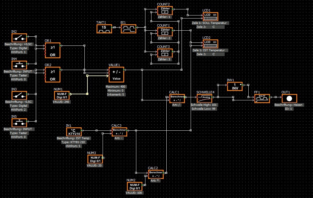

Hallo liebe entwickler gibt es irgendwie eine möglichkeit einen baustein zu konstruiren der den schwellenwert via schieberegler in der designoberfläche oder + und minus buttons zu verändern ohne darauf die logik zu ändern
benötige das für meine heizungs steuerung
beispiel: fixwert raumtemperatur 22 ° obere Schwelle , frauchen friert und nimmt sich das tablet und stellt den regler auf 24° oberer schwellenwert
lg alex :) = Normaler Smile

du brauchst doch eigentlich nur den Wert, der am Schwellwertbaustein ankommt, mit einem ASWITCH und einem Rechenbaustein zu verringern (z.B. in 1°C-Schritten).

hallo nokat,
ich hab mir so eine schaltung gebastelt!
ein fixer sollwert wird in der logic vorgegeben und bei bedarf kann dieser +/- mittels tasten um je 0,5 °C verstellt werden.
lg ingmb
