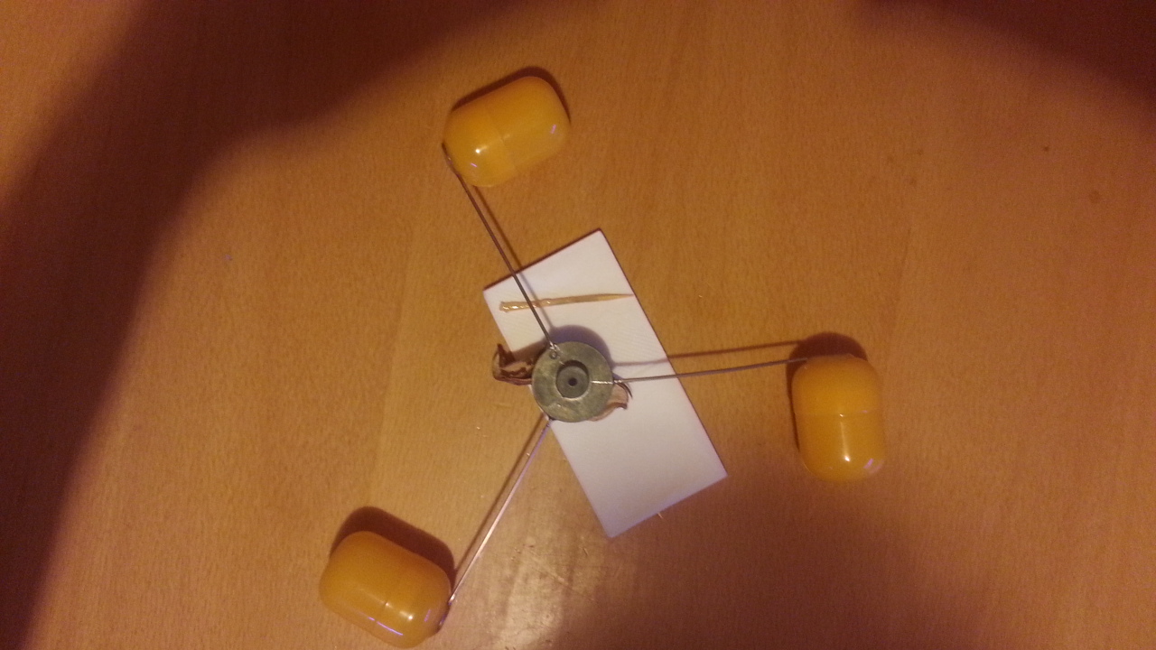

Ich werde es mit meinem Selbstbau versuchen wobei ich noch nicht ganz weiß wie ich die Auswertung mache aber ich brauche auch keine m/s ich will nur wissen leichte brie so oder sturm

Tueftler1983
Soweit mein Eigenbau. Die eine Hälfte der Üeier kommt ab sobald das Epoxydharz ausgetrocknet ist montiert wird es auf einen kleinen 12V DC Motor
