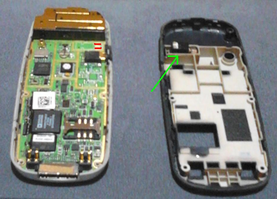

Olles handy, vom Kumpel aus der bastelkiste geschnorrt...
Kostenlose D1 Freikarte, Aus dem Briefkasten gezerrt.
Schraubenzieher für die Nanokreuzschrauben, Zurechtgeflext.
Mal ein Glied in der kette fertiggebastelt, damit E2k weiss, wann vaddi heimkommt und die Bude vorkühlt.
Riesenvorteil bei dem Handy, der Frauenfreund klemmt in der Rückseite (Grüner Pfeil) und wird mittels
2 Federkontakten an die Platine gedrückt (Rote Striche)

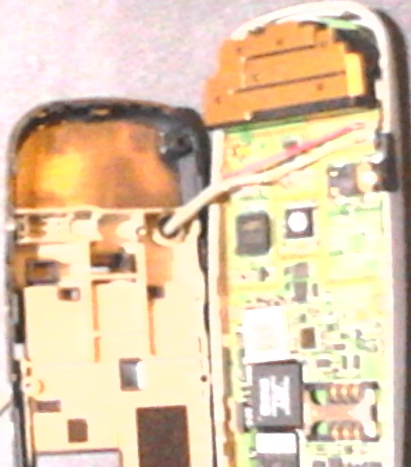

Flux n Kabel drangebosselt:
Und durchs Antennensteckerloch wieder raus.
Das ganze durchgemessen, klasse, 3 Volt vern der Vibro loslegt.

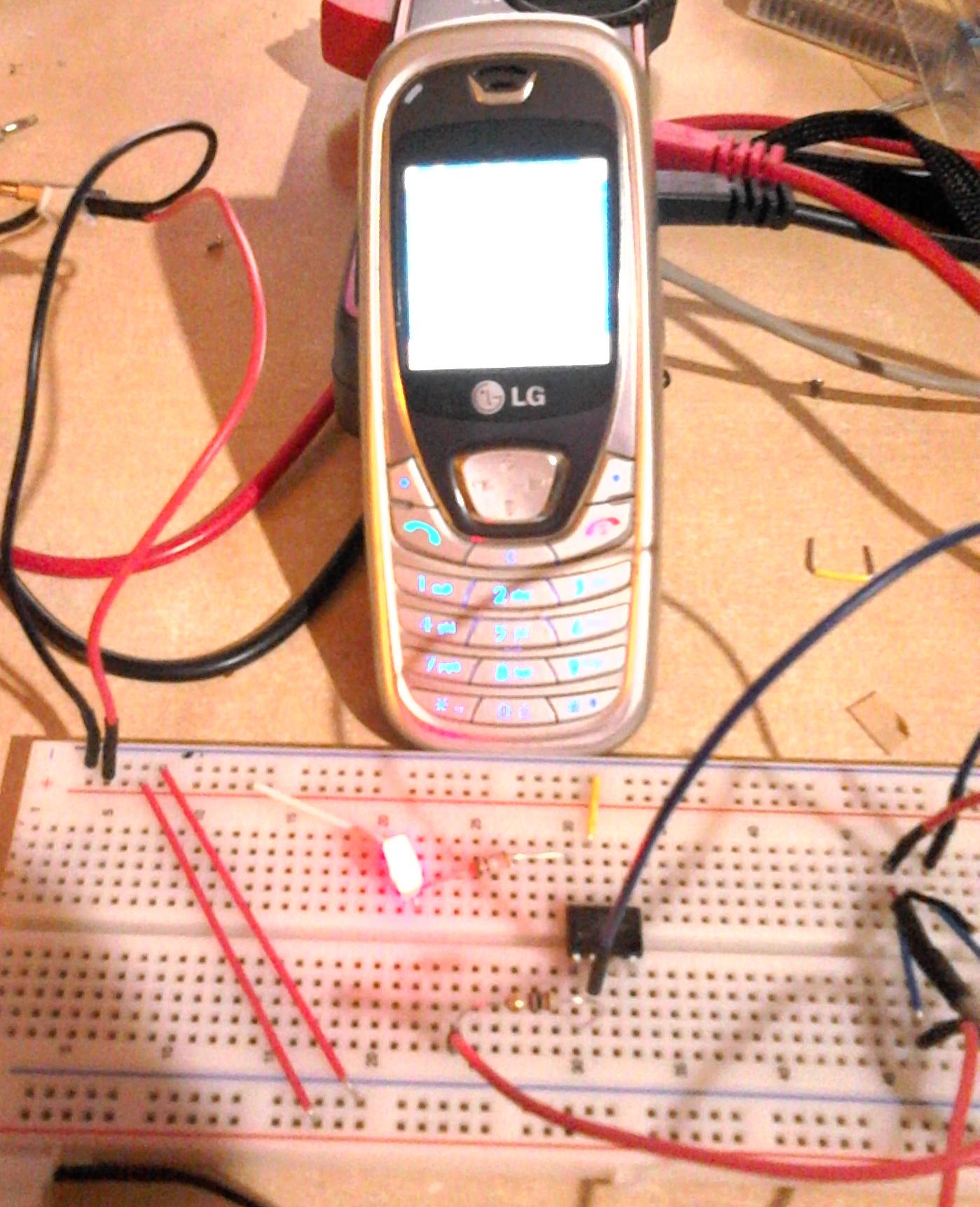

Rauf aufs Klemmbrett und n Optokoppler zusammen mit ner Test Led verbaut und angerufen.

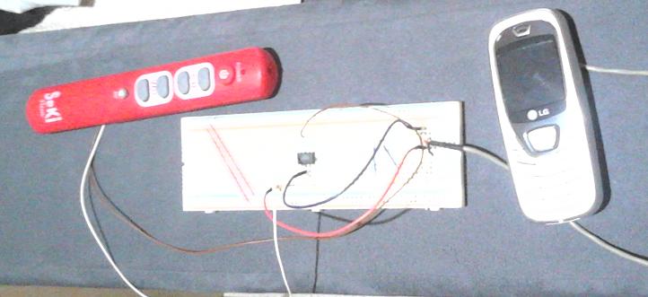

Aber da ich gestern die Seki Slim für €3,57 gefunden habe (lernfähige Uni-Fernbedienung), werde ich der mal ne Chance einräumen und meine Schaltausgänge an die Knöpfe von der FB hängen, wenns dann so weit ist.
So, Fernbedienung ist da, einfach auf die Leiterbahn 2 löcher gebohrt, Lack wegkratzen und 2 Käbelchen reingelötet.
Rauf aufs steckbrett, zum Testlauf:
Ergebnis: funzt einwandfrei.
