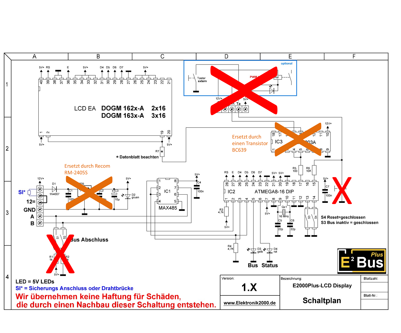

ich würde das LCD Device gerne in eine Blindabeckung (z.B. Gira 026803 ) mit UP Dose einbauen.
Ist es möglich das Busmodul elektrisch wie in dem Bild anzupassen? - mechanische Form der Platine soll ähnlich wie beim Multi IO UP Modul sein.
Oder wie weit kann das Busmodul von dem Display entfernt sein (Kabellänge)?
Würd mich über Infos / Erfahrungen eurerseits freuen bevor ich mit dem Aufbau anfange.
