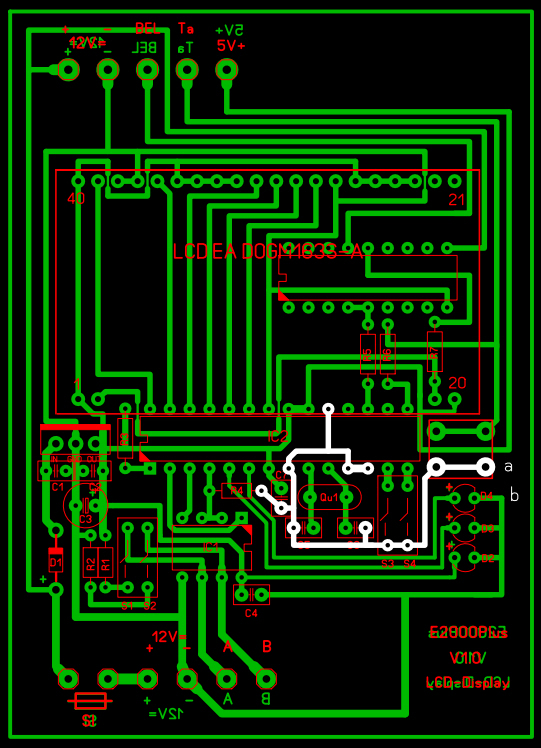

nach langer Fehlersuche läuft auch mein LCD-Display,
aber ich war der Verzweiflung nahe.
Nach IC-Wechseln, mehrmals neuen Bootloader-flashen und
Spannungsmessungen habe ich den Fehler gefunden.
Meine Platine wurde nach dem neuen E2000 Plus EA Display Layout erstellt.
So wie es im Download zur Verfügung gestellt wird, kann aber bislang keiner ein
funktionsfähiges Device hergestellt haben.
Es fehlt nämlich einigen Bauteilen eine Verbindung nach Masse (Minus)
Diese sind im Layout weiß dargestellt.
Nach beseitigen des Fehlers (Verbindung von a nach b) lief alles problemlos.
Bis dahin war es aber ein weiter Weg.
