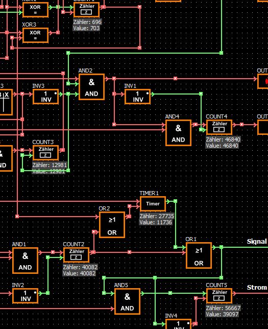

ich bin sehr begeistert von Eurer Technik und setzt diese auch schon sein 3 Jahren für meinen Modeleisenbahn ein. (Winterhobby
)Jetzt habe ich wieder mal Zeit gefunden und wollte das System erweitern.
Nun habe ich aber das Problem, das seit meiner Programmerweiterung jegliche Zähler und Timer nicht mehr richtig "Ticken"
Die eingestellten Werte werden nicht mehr übernommen und es kommen bis zu 5-stellige Werte zusammen. Siehe Bild.
Wenn ich die Simulation starte läuft alles Problemlos. wie kann das sein? Siehe hier:
Die Probleme hatte ich im letzten winter noch nicht. Ich hatte erst gedacht das es evtl. an der neueren E2000 Version (02.02.02) liegt. Darum habe ich meine STMega644 wieder zurückgeflasht auf die Version 02.02.01c. Aber das macht keinen unterschied.
Auch wenn ich das mein altes Projekt wieder einspiele läuft alles viel langsamer ab. Dadurch überfahren die Züge z.B. die Lichtschranken und somit die Stop-Stellen.
Ich bin da nun etwas Ratlos und auch Aufgeschmissen, weil ich so meine Bahn nicht mehr betreiben kann.
