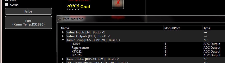

Du sollst auch nicht den Port des visuellen OUT im Designer angeben
sondern den Port des Temp-Moduls
auf die Fragezeichen für die Temperaturanzeige klicken, dann unten links auf Port
und in der sich öffnenden Liste, das Modul und den Port auswählen.
siehe Beispiel. bei mir Kamin-Temp Port 4
