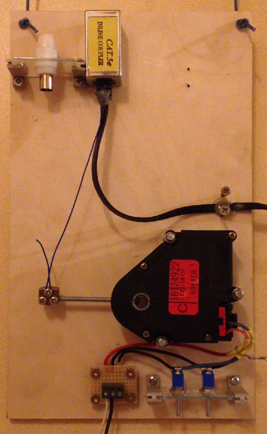

So, gerade eben hat der 1 Prototyp seinen Testlauf bestanden, mein Gewittersteckerzieher.
Hier mal 2 Bilder von dem Teil:
Normalzustand:
Und wenn das Teil ausgelößt hat:
Der Stellmotor war ma in einem Auto an dem heizungskasten angeschraubt, funzt mit 12 Volt.
3 Pol Kabel, +, - und Steuereingang.
Die beiden Kippschalter dienen zum zurückfahren in die Ausgangstellung.
Habe jetzt mit dem Lan-Anschluss getestet, die Tage kommt noch das Koaxkabel dabei, und das Geraffel
verschwindet neben dem Schaltschrank.
Oben kommen Lan/Koax vom Modem/Tv Dose, und gehen seitlich weiter zum Switch/Fernseher.
Ein 100% Schutz wird es nicht sein, aber beruhigend zu wissen, das die Kabels sich rausziehen,
wenn ich nicht daheim bin.
