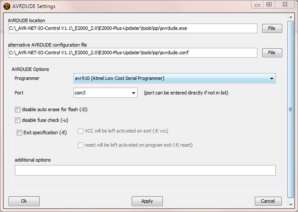

hast Du denn auch unter Settings - AVRDUDE den Dateipfad zu den Dateien
AVRDUDE.EXE und AVRDUDE.CONF richtig eingestellt?
Wenn ja, dann solltest Du auch den Programmer auswählen können siehe
Screenshot.
nach der Konfiguration Burn-O-Mat evtl. neu starten.
